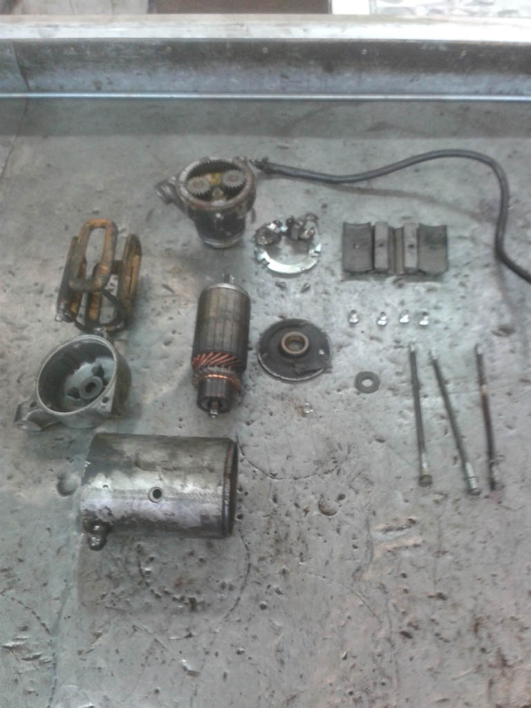

Rein Optisch könnten die von der GL1000 passen , sind geschraubt , kann man aber abändern .
Wobei die Kohlen aus der Bucht ( o.a. Link ) schon günstig sind , wenn die nicht passen , kann man die passend machen .
Der Kollektor sieht echt bescheiden aus ...
Evtl. kommt das auf dem Bild auch nicht richtig rüber ?

hab nen tip top Anlasser für 30€ am Haken glaube das ist der bessere weg und den alten richte ich bei Gelegenheit mal her
