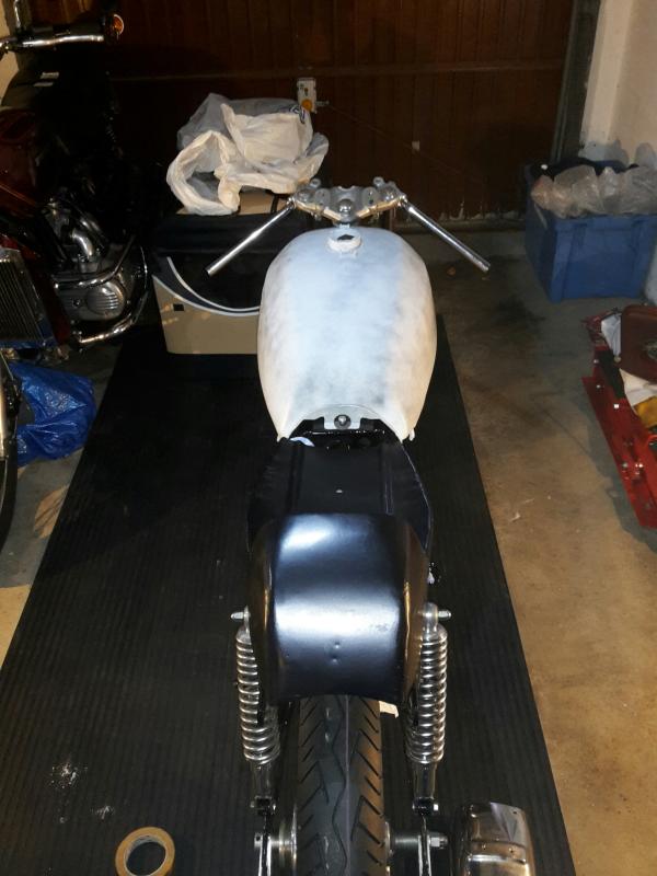

Das sieht doch schon gut. Bekommst Du es vielleicht so hin das der Rahmen mit abgedeckt wird oder passt das von der Höhe und Breite nicht? An der Dämpferaufnahme würde ich dann, wenn es über den Rahmen passen sollte, einen runden Ausschnitt setzen.
LG Ulli
Beiträge: 19624
Vitag hat geschrieben:Bekommst Du es vielleicht so hin das der Rahmen mit abgedeckt wird ...
Würde ich nicht machen...
Das gleiche Thema hatte ich letztens auch, als wir mal so die ersten Ideen für den Höcker meiner 650er gesammelt haben.
Es sieht - ganz ehrlich - total bescheurt aus, wenn die schräg von unten kommende Rahmenstrebe ohne irgend einen Bezug unter´m Höcker verschwindet:
Den Rahmen ganz zu verdecken wird eh nicht funktionieren weil sonst die Bank nicht mehr klappbar ist ( falls das überhaupt noch funktioniert ) .
Ziel ist es das Rahmenrohr nur zu Hälfte abzudecken dann hat man auch nicht mehr das von Ralf angesprochene Problem der ins Nirvana verlaufenden Rahmenstrebe .
Hatte mir das Gestern aufm Rechner ne Zeitlang angesehn und finde das das besser ausschaut wenns nur halb verdeckt ist .
Beiträge: 19624
schraubnix hat geschrieben:finde das das besser ausschaut wenns nur halb verdeckt ist .
.daumen-h1:
Vitag
Beiträge: 952
Registriert: 26. Apr 2013
Motorrad:: nen ganzen Haufen
Wohnort: Halle-Saale
Beitrag von Vitag »
f104wart hat geschrieben:
Im Falle der 650 und Höhe des Höckers gebe ich Dir Recht Ralf
ABER
Im vorliegenden Fall wäre die Rahmenstrebe in etwa auf Höhe des Anfangs vom Höcker und man könnte diese Linie dort schön auslaufen lassen.
Aber hey, ich sag nur was ich darin sehe :prost:
LG Ulli

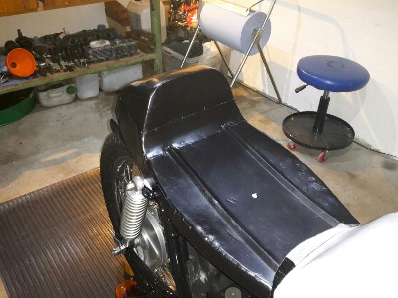

Hallo zusammen
Hab heute mal ein Blech ( vorher in Form gebracht ) zwischen Sitzwanne und Höcker angeheftet .
Schaut ganz nett aus von hinten :wink:
Jetzt wird ersma alles geschliffen und dann hartgelötet und dann wieder geschliffen , damit das wenigstens halbwegs nach was aussieht .
Beiträge: 18179
Schaut doch so weit ganz gut aus. Jedenfalls weit besser als manch anderes :grinsen1:
