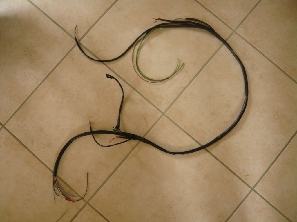

Sparen tut man da so wahnsinnig viel nicht. Die meisten Kabel gehen doch nicht zu den Schaltern, sondern letzten Endes zu den Verbrauchern und da müssen sie immer noch hin, auch mit der M-, oder einer anderen Transistor-"Unit".
Hier mal der Kabelbaum der XS, mit Blinkern vorn und hinten, sowie elektronischer Zündung und sogar 1,5mm². Da könnte man also noch einsparen:
Zudem hat alles seine eigene Masse spendiert bekommen - wenn man möchte, kann man die auch weg lassen, obwohl ich das für sehr sinnvoll halte, wenn man sowieso schon nicht nach Vorgabe baut.
Wie das dann mit der M-Unit kleiner werden sollte, erklärt sich mir nicht.
