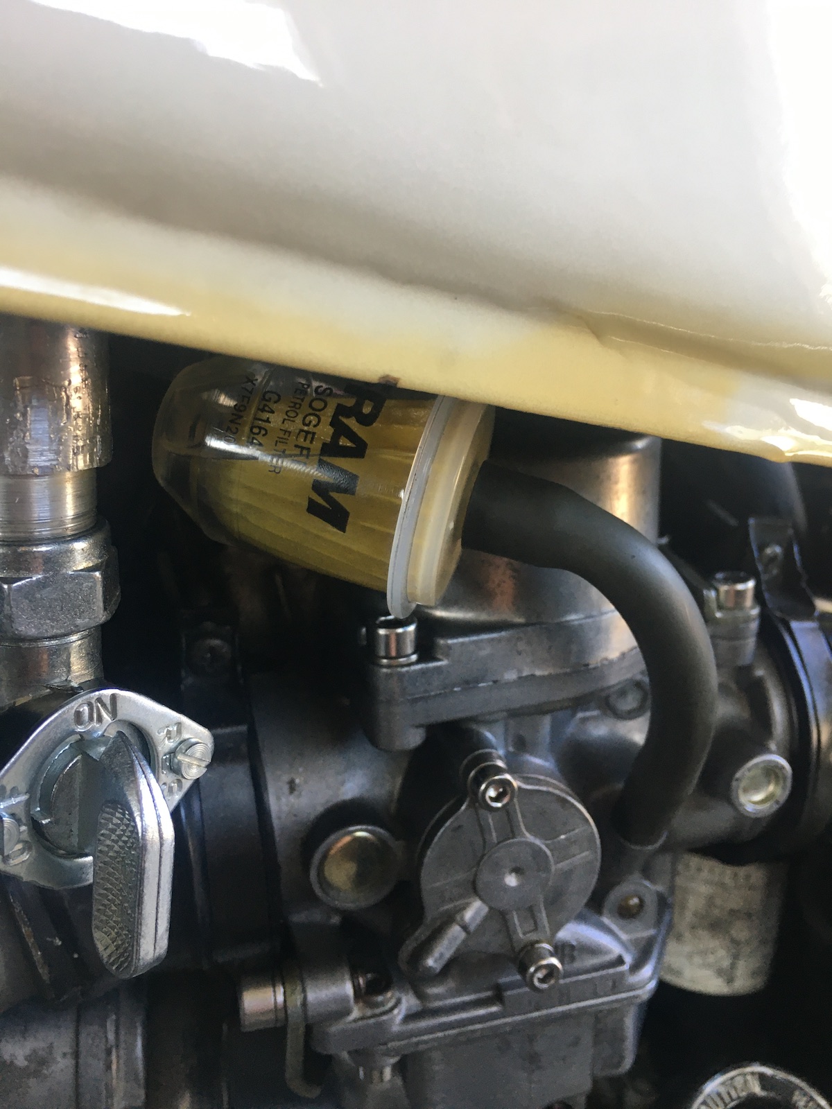

Fakt ist, aus dem Tank kommt immer noch jede Menge Rost runter - im Bild hat der Filter rund 80km drauf. :shock:

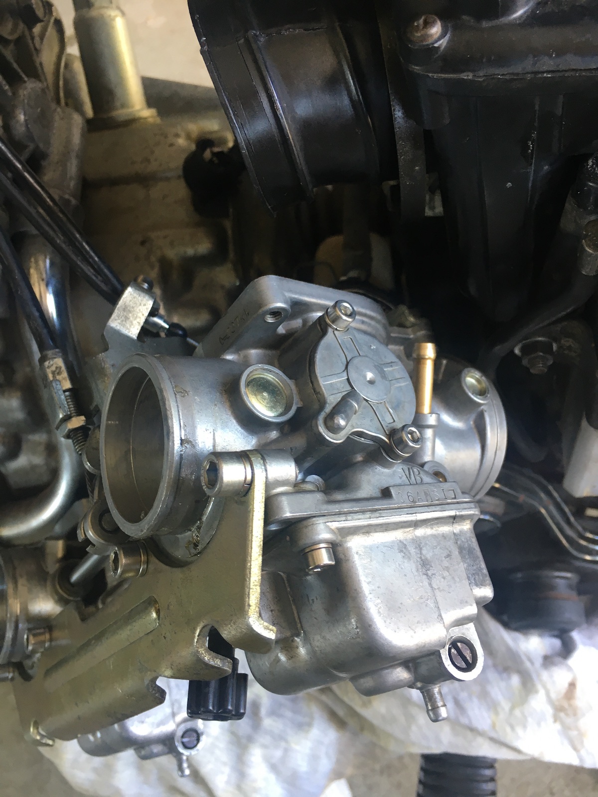

Wie beim letzten Mal besprochen, Nadeln und Nadeldüsen waren fällig. Nach etwas Sucherei sind jetzt D322 Nadeln drin und neue Nadeldüsen.
Bei der Gelegenheit sind dann auch gleich noch Federscheiben unter den Halteschrauben passiert, weil ich nicht ganz genau die originale Länge gekriegt hab.
Und wieder ein neuer Filter - das werden vermutlich noch ein paar werden, bis der feine Roststaub aus dem Tank raus ist....

Nix gegen die Unterdruckvergaser, aber hier kommt 2021 Stufe 2, auch bekannt als "der Nachbrenner": 2 Stück neue VM34-168 kommen von einem Kumpel, dann werden zwei Ringe gedreht, damit die in die originalen CX-Ansaugstutzen passen und eine Edelstahlauspuffanlage kommt von mir. Evt. hat ein Kumpel eine etwas bessere 35er CX Gabel.
