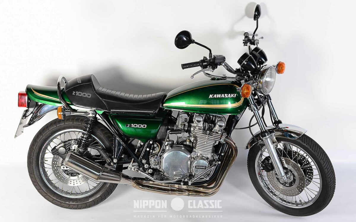

Jetzt wird meine Frage nicht beantwortet. :-)
Re: Z900 A4, Bj.76 Wiederbelebung Nr.2
Der alte Mann ist noch gerade beim Kaffee.....
Kratzer ist fühlbar (Lack gerissen), ist Reifengummi, Farbton entspricht in etwa dem von Hilmar seiner Z900.
Könnte u.U der selbe Farbton sein. Kann man beim lokalen Lackierer vllt. eine Farbanalyse machen bzgl. Lackcode oder Farbmix?

wenn ich das richtig sehe dann ist ein Lacksatz von der z1000 A2.
https://nippon-classic.de/wp-content/up ... 00x750.jpg
Das müsste dann dieser Farbton / Lack Kawasaki "luminous green" sein.
https://motorradlack.de/produkt/kawasak ... l-haerter/
Der ist deutlich heller als der z900 A4 Lack.
Viel Erfolg
Hilmar
