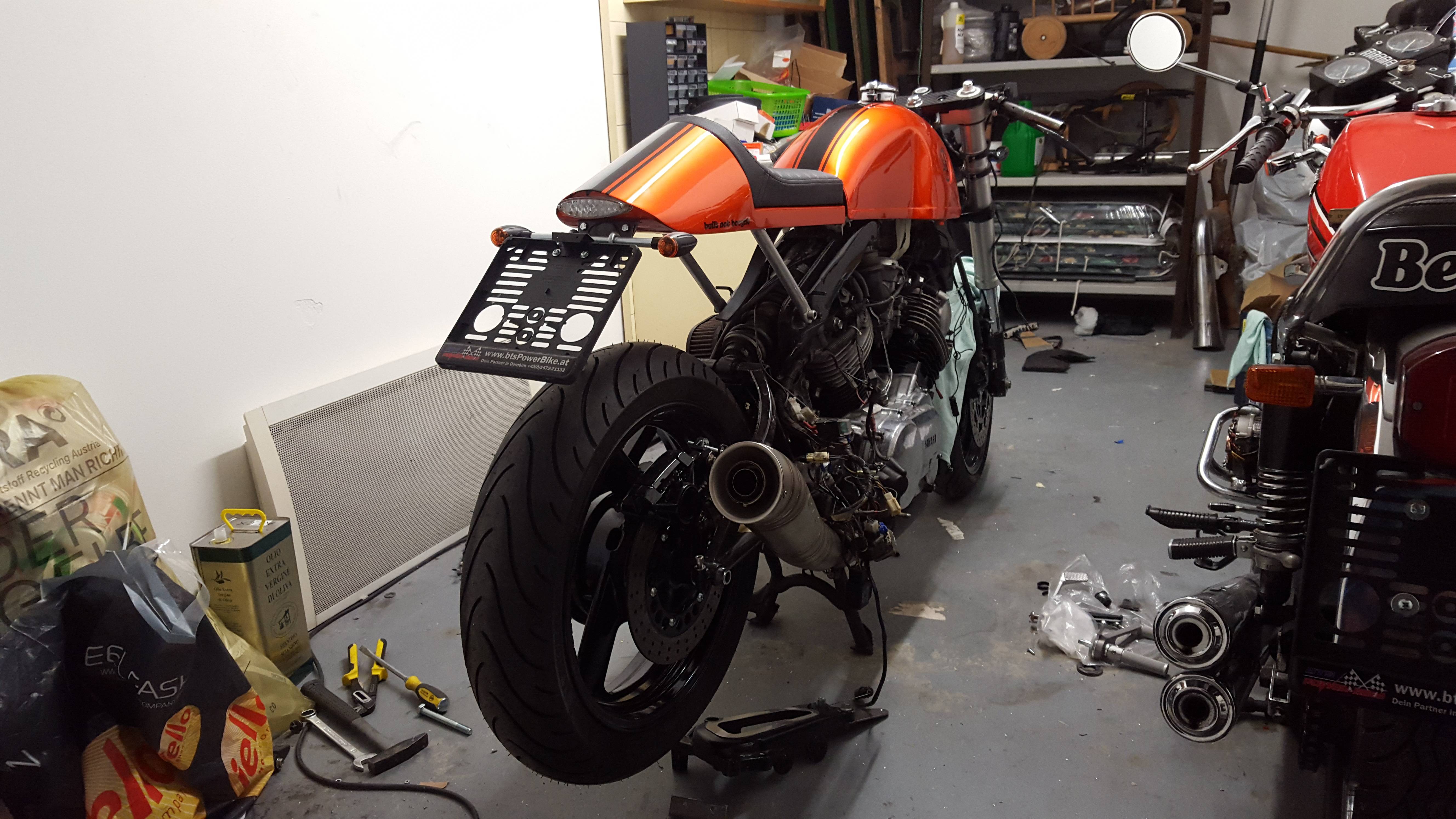

ich habe jetzt trotzdem die Blinker etwas nach oben versetzt, jetzt sieht man zwar das Verbindungsrohr mit Innengewinde für die Blinkeraufnahme, aber ich denke wenn dass dann schwarz ist, fällt es nicht mehr so auf.
Ich habe ja die ganze Kennzeichenhalterung so geplannt dass ich sie Kinderleicht abändern kann.

Moin Alex,
Du hast wirklich ein richtig schönes und schlankes Moped mit guter Linie und geilem Arsch gebaut. Hut ab!
Auch das Du das weiße Rücklicht gegen ein schwarzes getauscht hast, war die richtige Entscheidung. Aber was Zetti hier schreibt, ist schon richtig und überlegenswert.
Schau mal, hier mal eine ganz grobe Photoshop-Montage zum gedrehten Rücklicht. Bitte achte nicht auf die Feinheiten oder die falsche Perspektive der Fotomontage. Wenn Du dann noch einen schlanken Kennzeichenhalter mit integrierten Blinkeraufnahmen nehmen würdest, dann würde die ganze Hintern viel schlanker werden und ich finde auch viel besser zu Deinem Moped passen.
Beispiel: http://www.ebay.de/itm/Kennzeichenhalte ... SwEppUSCWO
Den gibt es in drei verschiedenen Versionen, die sich eigentlich nur in der Befestigungsplatte unterscheiden. Glaube ich zumindest...
Eine Überlegung ist es auf jeden Fall wert. Ich finde so aber auch so Klasse!
Die Karre hat wirklich einen super schlanken Arsch, sehr geil! Das machst Du aber mit dem klobigen Kennzeichenhalter leider wieder zunichte.Zetti hat geschrieben:Also ich würde es umdrehen und zur Not dann oben abkleben wenn es überhaupt nötig ist.Dope hat geschrieben:Nein, ist leider nicht möglich da das Rücklicht auf der Unterseite hell ist (Kennzeichenbeleuchtung)theTon~ hat geschrieben:
Hast Du ml getestet, das Rücklicht um 180° zu drehen? Könnte evtl. ganz gut passen.
Als Kennzeichen Beleuchtung kannst du es eh vergessen, da das Kennzeichen zu weit hinter dem Rücklicht steht und somit nicht ausgeleuchtet wird. Da macht evtl. der TÜV nicht mit.![]()
Außerdem hat dein KZH doch auch schon einen Halter für eine kleine Led KZ Beleuchtung. Die würde ich dann nutzen.

Für solche Momente liebe ich das Forum hier besonders, wenn ich tolle Anregungen bekomme und sich andere die Mühe machen im Photoshop verbesserungsvorschläge zu errichten.
Ich bin überrascht wie gut meine XV hier bei manchen ankommt
Ich weiss schon was ihr mit dem Rücklicht meint. So wie es bei Rene´s bearbeitetem Bild aussieht würde es mir auch besser gefallen, doch es schein eine optische Täuschen zu sein.
Auf meinem orignalbild denkt man dass das Rücklicht 2 verschiedene Rundungen (oben und unten) hat, doch in wirklichkeit sit das Rücklicht symetrisch, so dass es keinen unterschied macht wenn man es um 180° dreht.
hier noch ein Foto von der Rückseite:
das mit der Kennzeichenhalterung überlege ich mir noch, wäre bestimmt kein Fehler.
Würdet ihr dann auch gleich kleinere Blinker kaufen?
Ich habe mich irgendwie schon sehr an diese Blinker gewöhnt
Lg Alex
Lg Alex

Oh, das Rücklicht wirkte oben irgendwie gerade. Wie man sich täuschen kann. Da hast Du natürlich Recht, drehen hilft da nichts.
Deine Blinker finde ich schon ganz gut, aber wenn Du bewusst auf ein möglichst schlankes Heck gehst, dann wären links und rechts am Nummernschild Microblinker noch etwas dezenter.

Das ist richtig, genau den hab ich auch verbaut. Blinkerhalter sind integriert.Schau mal hiertheTon~ hat geschrieben: Den gibt es in drei verschiedenen Versionen, die sich eigentlich nur in der Befestigungsplatte unterscheiden. Glaube ich zumindest...
Damit ich auf etwa 30° fürs Schild komme, mußt ich ihn nach hinten etwas verlängern.

das mit dem Kennzeichenhalter lass ich jetzt, da ich eine komplizierte Halteplatte dür den Kennzeichenhalter schon habe, und ich einen gekauften Kennzeichenhalter nur wieder sehr kompliziert verbauen könnte.

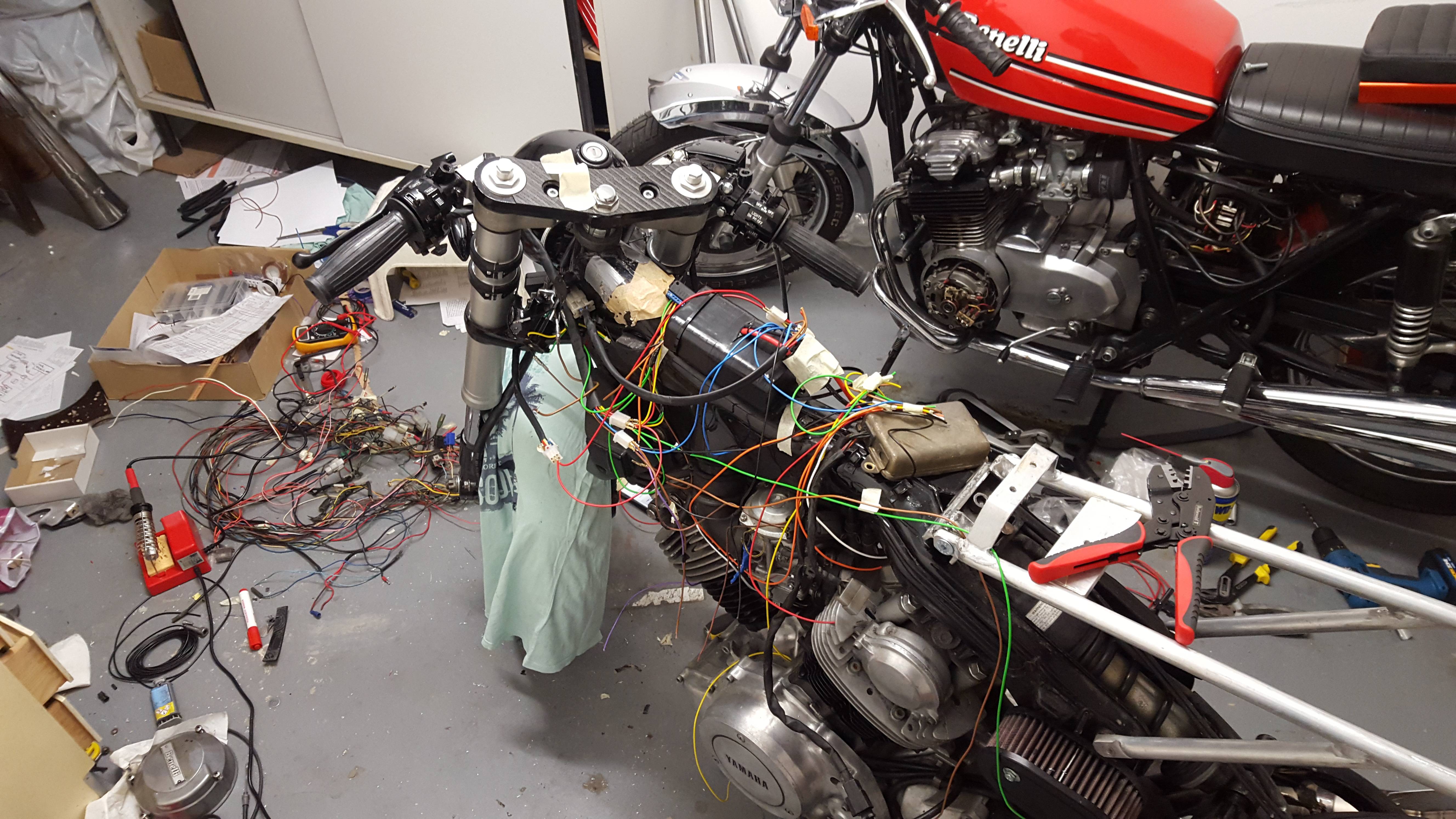

Da es mich vor der Elektrik immer graußt, habe ich mich bei meinen bisherigen Motorrädern immer davon gescheut, aber da die Elektrik für den Motoscope Pro Tacho sowieso schon ändern musste, und ich die Batterie und den Tank verlege muss, bleibt mir ja nichts anderes übrig.

Viel Spaß noch mit der Elektrik
Eine gute Crimp-Zange haste ja schonmal
