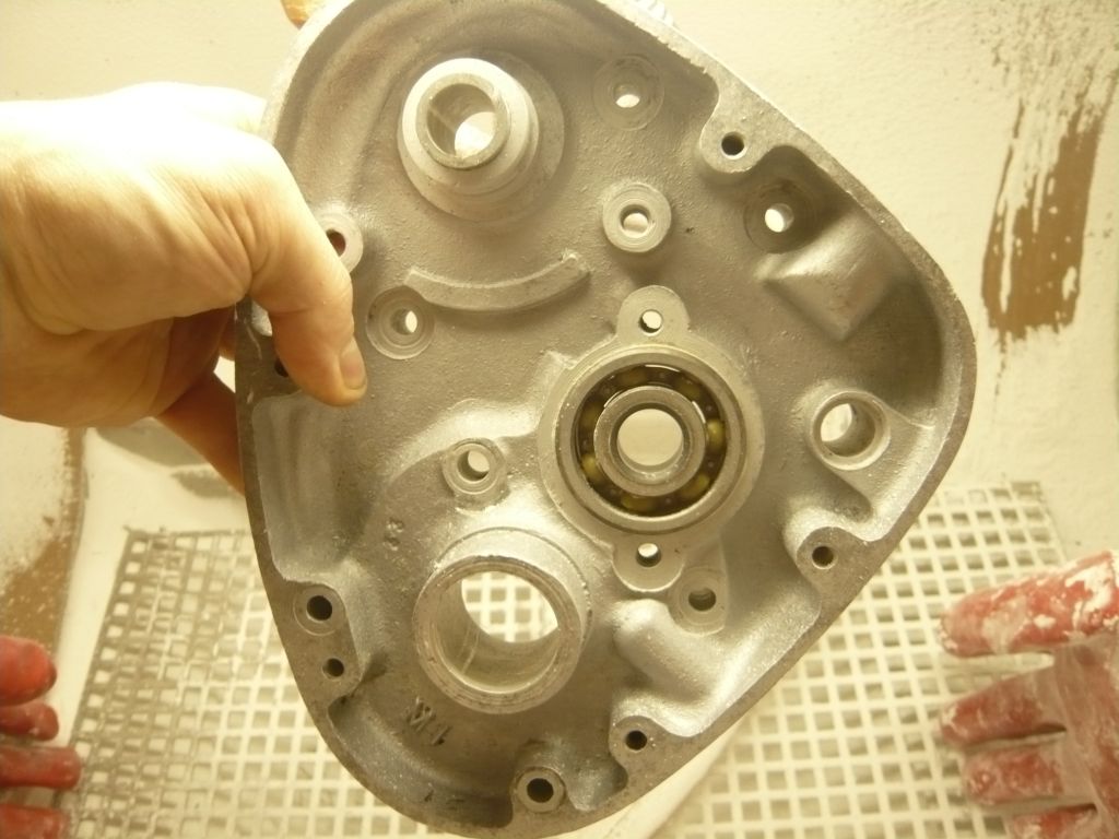

Ich war ja beim Strahlen nicht direkt dabei, mein Strahlemann hat mir das aber so erklärt, dass das mit Soda die beste Vorbereitung für eine Lackierung wäre.

Re: Honda» Laverda 250 SFC
Nach dem Waschen sehen die Teile auch gar nicht mehr so rau aus.

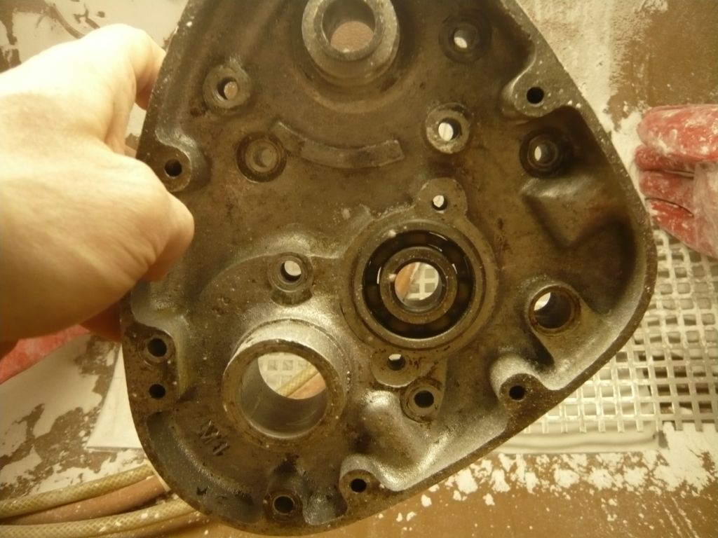

Soda ist meines Erachtens viel zu fein für eine gute Lackierung und entfernt vor allem keine Korrosion. Da ist Sandstrahlen deutlich effektiver, aber auch aggressiver. Mit Soda/Natron sieht das bei mir eher so aus:

2. In der Kiste, in der ich die Teile übergeben bekommen habe, lag folgende Plastiktüte: Außerdem hat etwas von dem (weißen) Strahlmittel den Weg in das (entkernte) Motorgehäuse gefunden. Ich könnte das ja mal beim nächsten Backen als Triebmittel verwenden, wenn es funktioniert, wäre der Beweis erbracht
Hier auch noch mal eine Detailaufnahme nach dem Abspülen:

- Beiträge: 18175
Ah, auf dem Bild kommt es hin. Trotzdem: Für Lackarbeiten erscheint mir die Oberfläche bei Natron zu glatt. Ich bin aber auch kein Lackierer. Wird schon werden ;)
