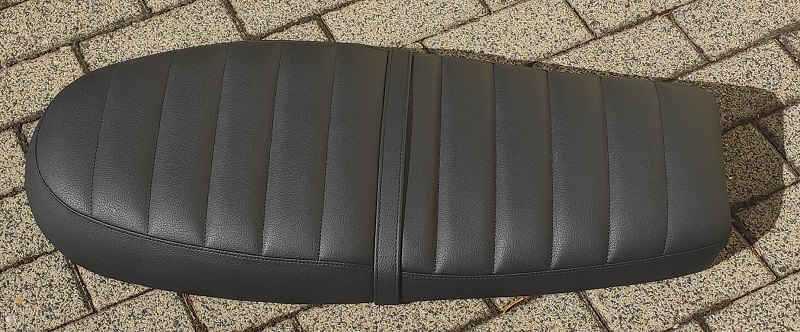

Nachdem die Sitzbank zum Sattler ging, konzentrierte ich mich auf die vielen Kleinigkeiten, die noch dringend zu erledigen waren.

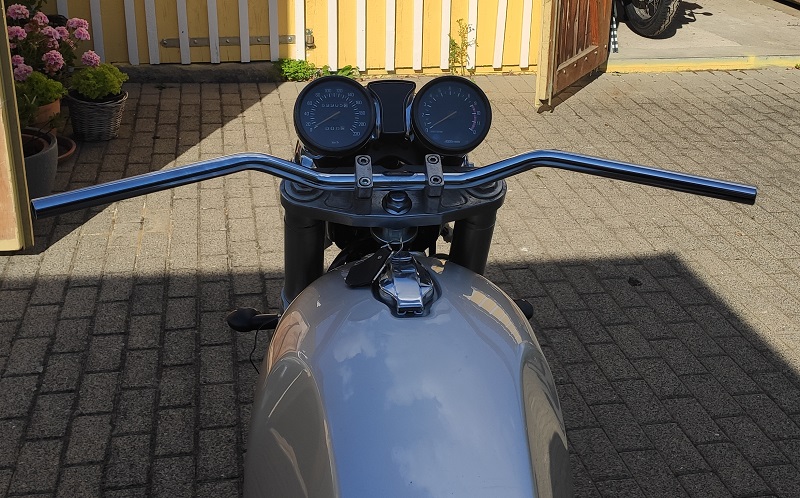

Als erstes stand die Entscheidung an welchen Lenker ich verbauen wollte. Vor längerem hatte ich mir einen für die XS850 passenden M-Lenker von Fehling in der Bucht geschossen. Schon die erste Probemontage zeigte, das ein M-Lenker an meinem Umbau überhaupt nicht funktioniert. Die obere ABM-Superbikegabelbrücke der FZR-USD-Gabel war so breit, das die Holme des Lenkers an der Gabelbrücke anstießen. Der nächste Test war ein Superbike-Lenker. Das passte natürlich, aber irgendwie gefiel mir das nicht wirklich! Also bleibt der Originallenker erstmal drauf. Ob ich noch Stummellenker ausprobiere, weiß ich noch nicht.
Superbike-Lenker eigentlich viel zu breit!

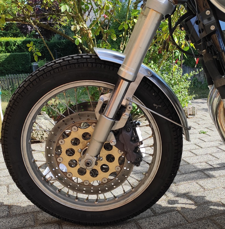

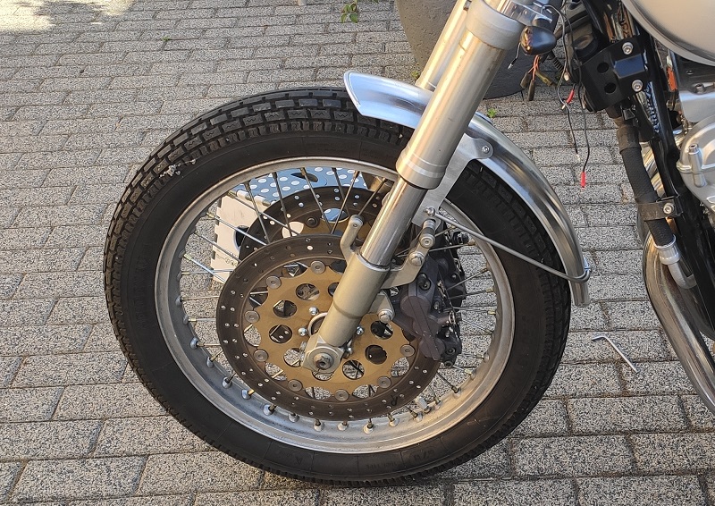

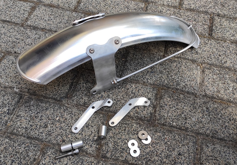

Ein wesentlicher Teil der Optik, der vordere Fender musste auch endlich fest montiert werden. Hier gab es die Wahl komplett neue Halter zu bauen oder die vorhandenen Halter auf einen Adapter zu setzten. Fürs Erste muss die 2. Option reichen! Um den Adapter zu bauen, wollte ich das gleiche Material wie das der Halter nehmen, 3 mm dickes Aluminium-Blech. Nach dem groben Ausmessen wurde das entsprechende Material bestellt und war auch relativ flott bei mir. Gleich mitbestellt wurde noch ein 3 mm Edelstahlblech für den Auspuffhalter. Der kam als nächstes dran!
Ausgangssituation Frontfender
Da der Fender eigentlich für die SR500 entworfen ist, ist die FZR-Gabel natürlich viel zu breit für die Halterarme! Der hintere Befestigungspunkt des Halters fluchtete aber genau mit dem hinteren Anschraubpunkt an der FZR-Gabel. Da musste ich nur eine Aluhülse dazwischen setzen, damit sich der Halter relativ spannungsfrei montieren ließ. Der vordere Punkt hing in der Luft. Das Alublech wurde zuerst an den Trägern des Fenders angepasst und dann ausgesägt, das die grobe Form passte. Anschliesend gebogen und das Loch für den vorderen Anschraubpunkt gebohrt.
Frontfender mit Halteradaptern
Leider haben die beiden Alu-Blech die Aktion nicht ganz mackenfrei überstanden. Da werde ich wohl noch die Halteroberfläche bearbeiten müssen. Doch das kommt später! Jetzt wurde erstmal der Fender mittels 4 Aluhülsen und den beiden Adaptern festgeschraubt!
Frontfender montiert

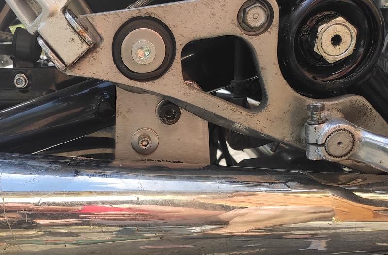

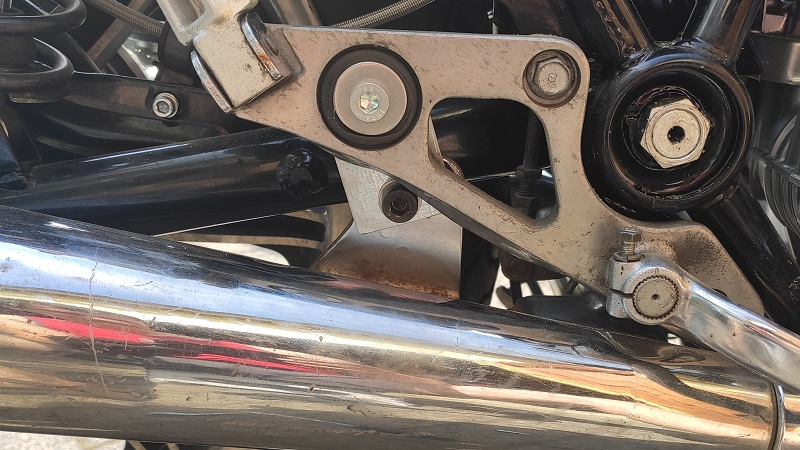

Der Auspufhalter war schnell erledigt. Mit einer Pappschablone wurden die Umrisse festgelegt und die Positionen der Bohrungen übertragen. Das Material für die Halter ist ein 3 mm starkes Edelstahlblech. Die Form wurde mit der Flex ausgeschnitten (das geht erheblich schneller als Edelstahl zu sägen) und dann mit der Feile das Endmaß hergestellt und die Kanten gesäubert. Die Löcher wurden gebohrt und dann die Adapter montiert - Fertig!
provisorischer Auspuffhalter
fertiger Auspuffhalter

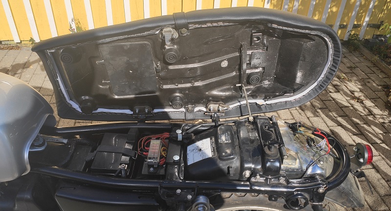

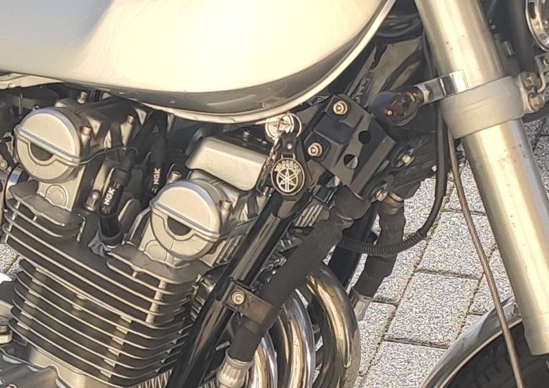

So, "What's next?" - Das Zündschloss musste unter den Tank! Der einzige Ort mit genug Platz war vorne rechts unter dem Tank direkt hinter dem Anschraubpunkt für den Ölkühler. D.h. ich konnte den Halter dort am Rahmen festschrauben. Ich besorgte mir einen Karton und habe eine Schablone hergestellt und dann diese auf 3 mm Alu-Blech übertragen. Dann das ganze ausgesägt gebohrt, die Öffnung für das Zündschloss hergestellt und eine Probemontage durchgeführt - passt! Dann das ganze schwarz lackiert und nach dem der Lack trocken war, das Schloss eingeschraubt und das ganze am Motorrad montiert. In diesem Zuge wurde auch die komplette Elektrik zusammengesteckt, die Blinker montiert und angeschlossen und der Hauptscheinwerfer eingebaut und der Kabelsalat japantypisch in den Lampentopf gesteckt. Dann den Schlüssel rumgedreht und (fast) alles hat funktioniert! Nur am Rücklicht und den Blinkern musste ich die Anschlüsse tauschen (aber damit hatte ich schon gerechnet, das dies evt. verkehrt war). Dann Tank drauf und wow(!) langsam wirds was!
Zündschloß

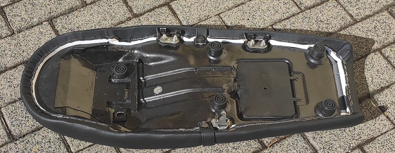

Mittlerweile bekam ich einen Anruf, das die Sitzbank fertig ist und abgeholt werden könnte. Das musste leider warten, da Corona mich für 10 Tage in die häusliche Quarantäne zwang! Als ich endlich wieder fit und mein Test negativ war, machte ich mich sofort zum Sattler auf und holte die Sitzbank. Sie war phantastisch geworden!
Sitzbankunterseite
Sitzbankoberseite

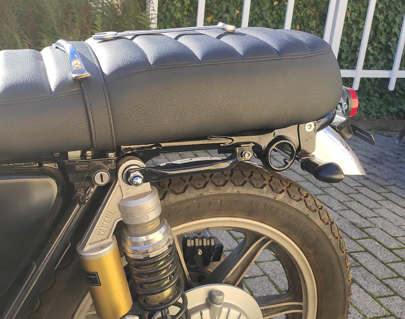

Das ganze sofort auf meine XS gebaut und "Klack" der Sitzfanghaken rastete ein! Ich hab mich gefreut wie ein Kind, als ich das Motorrad jetzt sah. So war es die ganze Zeit vor meinem innerne Auge gestanden - jetzt endlich in echt!!!!!!
Sitzbank montiert und aufgeklappt

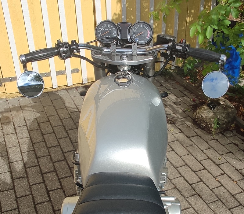

Parallel dazu hatte ich mich gefragt, was ich mit den Speichenradnaben machen sollte. Zuerst wollte ich sie "Chrompulvern" lassen, so wie die Vorderradnaben an meiner XJ900 und XS1100. Nach dem ich herumtelefoniert hatte und alle "Pulverer" mir gesagt hatten, das die Radlager ausgebaut werden müssten, hatte ich ein Problem. Niemand kann mir versichern, ob es die Lager für die Hinterradnabe noch gibt, geschweige denn, welche Lager ich da brauche! Für die YAMAHA GX750 war auch kein Ersatzteilkatalog aufzutreiben um nachzusehen. Später hat mir jemand aus dem TRIPLE-Forum geschrieben, das die Speichen-Hinterradnabe der GX750 die gleichen Lager wie die Gussräder der XS750 drin hat. Aber mittlerweile habe ich durch Zufall (über Facebook) Kontakt zu einer Poliererei bekommen, die sehr oft Motorradteile aufarbeitet. Dort hat man mir mitgeteilt, das die Lager drin bleiben können. Also wurden die Naben dorthin geschickt und poliert. Es ist richtig gut geworden! D.h. ich kann die Naben jetzt zum Einspeichen zu SWC nach Ditzingen schicken.
Eine Kleinigkeit ist aber noch zu machen. Ich würde gerne Lenkerendspiegel verbauen. Da ich sie gerne in Chrom bzw. Alu-Poliert hätte, gibt es ein Problem. Gefühlt 99% der Lenkerendspiegel sind in modischem Schwarz gehalten. Das geht sicher auch, aber erst mal die Wunsch-Konfiguration probieren. Ich besorgte dann ein Pärchen Spiegel für kleines Geld, die leider keine E-Nummer haben und außerdem nicht groß genug sind. Aber für einen optischen Test reicht es. Leider musste ich auch dazu den Lenker tauschen, da bei der Lenkstange die ich hatte, die Enden mit Metallstopfen verschlossen waren. Yamaha hat eine Weile Lenkergewichte in die Enden eingebaut und festgeschweißt. Als Ersatz holte ich einen Lenker der XS750, bei dem die Enden offen waren, stellte aber dann fest, das dieser Lenker ein paar Zentimeter kürzer war, als der Lenker, der bei meiner XS850 dabei war.
Erster Test der Spiegel
Ein paar Tage später kam noch ein weiteres Paar Lenkerendspiegel das ich bestellt hatte. Diese hatten eine "E"-Nummer und sahen ganz gut aus! Da entschloss ich mich zum einen den alten Lenker doch zu verwenden und den Lenker komplett fertig zu machen. Dazu wurden in die eingeschweißten Gewichte in den Lenkerenden 2 Gewinde M6 gebohrt und geschnitten. Dort konnte ich die Lenkerendspiegel dann direkt festschrauben und die Klemmung weglassen. Dann wurde der neue alte Lenker wieder angeschraubt, ballige Griffe verbaut, die Schalterarmaturen befestigt und die Lenkerendspiegel mit der "E"-Nummer angeschraubt. Ich habe diese erstmal hängend montiert, man könnte sie aber auch nach oben zeigend montieren. Damit war nun der Lenker fertig!
Lenker fertig

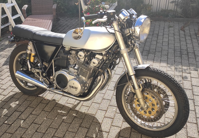

Jetzt sieht die XS im großen und ganzen so aus, wie sie dann fertig dastehen soll. Wie gesagt, Rückspiegelposition ist noch nicht definitiv und der Drahtspeichenradsatz fehlt noch. Hier ist dann natürlich noch die Frage zu klären, welche Reifen drauf kommen sollen. Liebäugeln tue ich mit grobstolligen Offroad-Reifen, das ist einer der Modetrends der mir wirklich gut gefällt! Mal sehen ...
Da fehlt nicht mehr viel ...

ich finde sie seeehr gelungen!
Eine Kleinigkeit hätte ich anders gemacht: das hintere Schutzblech ein wenig flacher gestellt und auch ein wenig länger gelassen. So sieht es wie 'runtergeknickt' aus. Ist nur so ein Gedanke, ansonsten echt fein gemacht!

Ich find die Maschine so wie sie ist sehr gelungen (bis auf die Felge hinten, aber die wird sicherlich zeitnah getauscht)!

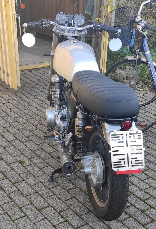

Bambi hat geschrieben: 12. Sep 2022 Eine Kleinigkeit hätte ich anders gemacht: das hintere Schutzblech ein wenig flacher gestellt und auch ein wenig länger gelassen. So sieht es wie 'runtergeknickt' aus. Ist nur so ein Gedanke, ansonsten echt fein gemacht!
Hinten muss noch ein Rückstrahler und das Kennzeichen hin. Dann sieht man vom Schutzblech kaum noch was!

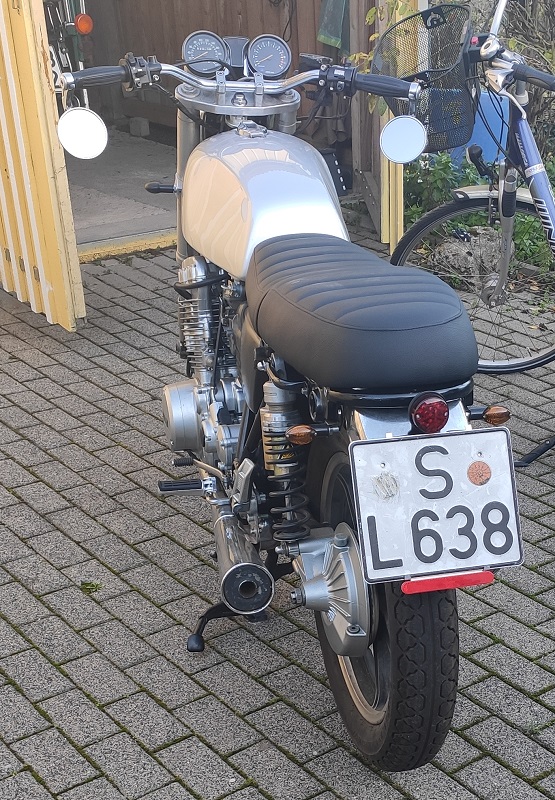

Im vorhergehenden Bericht wurde ein Zustand hergestellt, der sehr nahe an das angestrebte Ziel kommt. Vor allem die Sitzbank erwies sich als ein Riesenschritt zum Endergebnis. Leider sind bis jetzt noch nicht die Speichenräder bei mir angeliefert worden, obwohl ich fast täglich damit rechne.

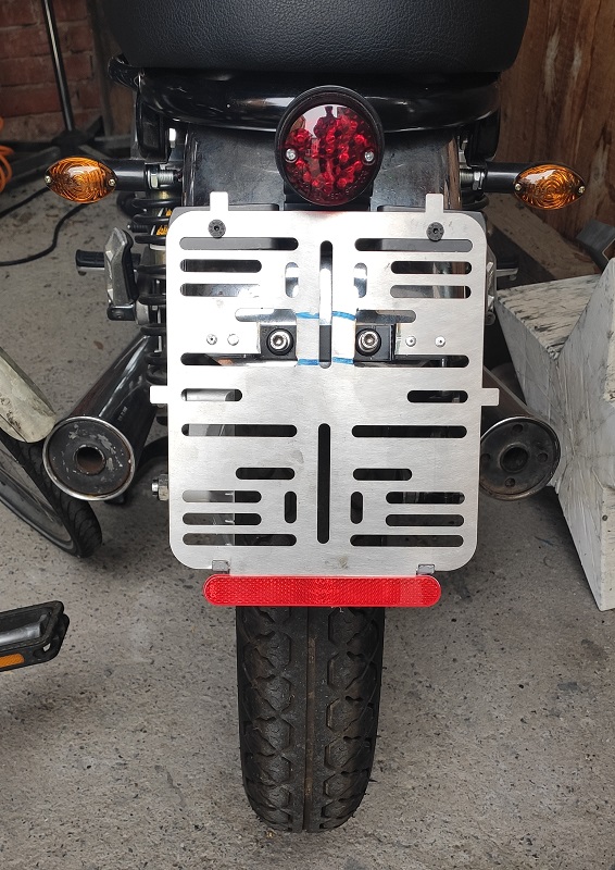

Langsam wird es ungemütlich und ich nahm mir noch ein paar Kleinigkeiten vor, die aber zum Abschluss unabdingbar sind. Also machte ich mich an den Kennzeichenhalter. Den will ich ganz konventionell auf den (gekürzten) Fender setzen. Bei ebay wurde mal nach Kennzeichenhaltern gesucht, die nach Möglichkeit auch den erforderlichen Reflektor bereits unten dran haben. Eines der Angebote war ein ausgelasertes Kennzeichenträgerblech aus Edelstahl in den das Kennzeichen eingeklemmt wird. Da war der Rückstrahler schon unten dran. Das kam meiner Vorstellung schon sehr nahe. Ich hoffe, ich kann dann auch unsere Zulassungsstelle dazu bringen mir eine Nummer zu geben, die man auf einem 180x200mm großen Nummernschild unterbringt!
Kennzeichenhalter provisorisch montiert.
Prov. Kennzeichenhalter mir Stuttgarter Kuchenblech (Die Nummer hat mal meine XJ650 vor langer Zeit geziert).
Als die Platte da war, hielt ich sie mal hin uns schraubte sie an dem Rücklichtträger fest. Optisch fand ich das schon mal ganz gut, nur musste die Platte weiter unten noch abgestützt werden. Praktischerweise waren da im Fender 2 Löcher und ich überlegte, wie ich die Stütze so montieren konnte, dass sie vibrationsentkoppelt mit dem Fender verbinden konnte. Die Lösung waren 2 Kabeldurchführungstüllen die ich in das gebogene Halteblech eingesetzt habe und dann innen mit einer kurzen Buchse verschraubt habe. Im Prinzip genauso wie es auch Yamaha (und wahrscheinlich alle anderen Hersteller auch) macht. Damit ich das Ganze auch abschrauben kann, schnitt ich aus dem Kennzeichenhalter 2 Rechtecke aus und vernietete das Halteblech mit dem Kennzeichenhalter.
Kennzeichenhalter
Die Praxis muss dann noch beweisen, ob die Halterung dauerhaft ist. Ansonsten muss das Kennzeichenträgerblech verstärkt werden.

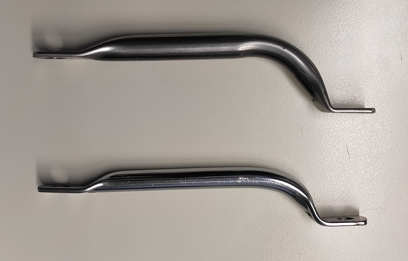

Zuerst überlegte ich mir, ob ich den Griff selber nachbauen/nachbiegen soll, aber ich kenne jemanden, der für klassische Motorräder (also die mit Baujahr kleiner als 1960) Gepäckträger und andere Dinge professionell nachfertigt und über entsprechende Fachhändler vertreibt. Da ich ihn gut kenne (war auch mal ein Kollege von mir), bin ich hin und habe ihm das Original gezeigt und ihn gefragt ob er mir einen Griff nachbaut. Technisch war das kein Problem wie er sagte, nur mit einem wollte er nicht anfangen. Der Grobpreis den er mir nannte war eher niedriger als ich erwartete und er versprach mir, sich das ganze mal anzusehen.
4 Tage später rief er mich schon an, ich soll mal vorbeikommen. Dann zeigte er mir 6 Griffe, die er aus einem Restrohr gefertigt hatte. Das verwendete Rohr war ca. 1 mm stärker als das originale, aber drauf ist ehrlich gesagt gesch***. Dicker ist sowieso besser! ;-) Zwei der Griffe und das Original nahm ich dann mit, die restlichen 4 Stück werden poliert und verchromt. Die zwei Mitgenommenen wollte ich schwarz pulverbeschichten lassen!
Vergleich Nachbau (oben) - Original (unten)
Die Montageprobe verlief zu meiner vollsten Zufriedenheit. Die Griffe passten absolut genau! Am nächsten Tag ließ ich diese dann pulverbeschichten und montierte dann einen an der XS. Der schwarze Griff sieht in meinen Augen jedenfalls passender aus als ein verchromter. Endlich kann ich die Maschine, ohne mir die Finger zu verrenken, aufbocken und der Sitz ist jetzt auch vor einem allzu herzhaften Zugriff geschützt!
