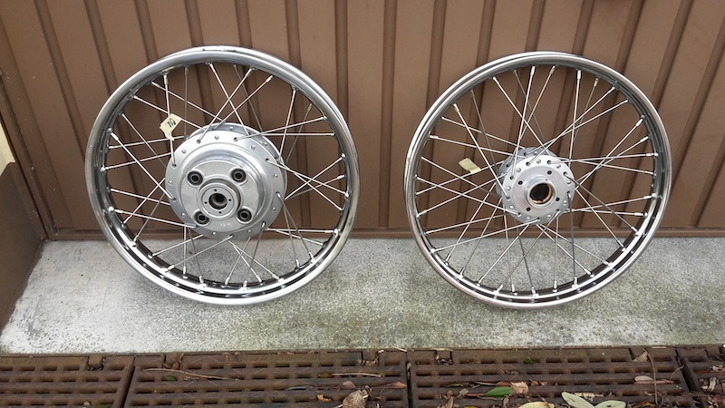

Dann wird es definitiv der BT45. Ich danke euch für eure Tipps! Das stimmt, ein Alltagsmoped ist ein CR ja nicht gerade, da wird der Verschleiß wohl zweitrangig sein. Guter Tipp mit dem Reifendruck, Oette
, das werde ich dann beobachten.
Noch ein kleines Update:
War eben strahlen, die Klamotten grob gereinigt. Der Kunststoffkorund lässt leider kein Aluoxid verschwinden, mal sehen. Will die Naben und Felgen in original Chrom/Aluoptik lassen.
Here we go:
