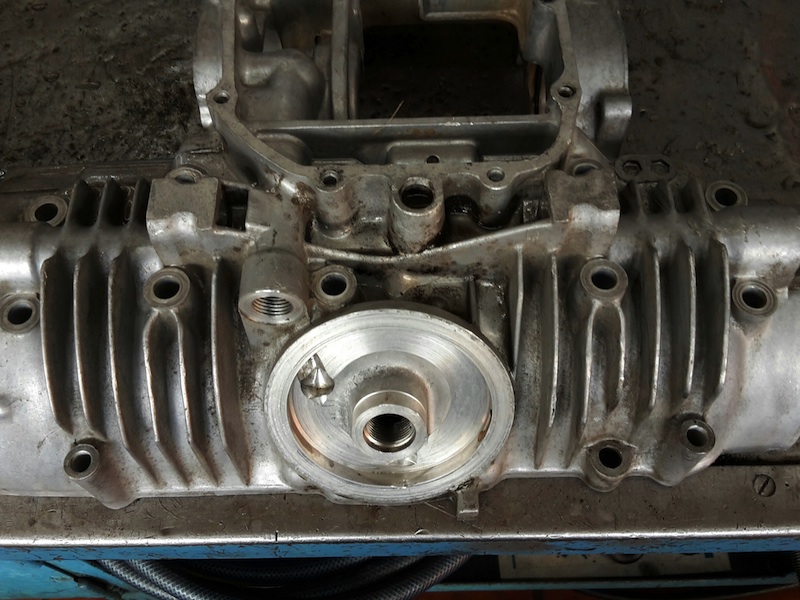

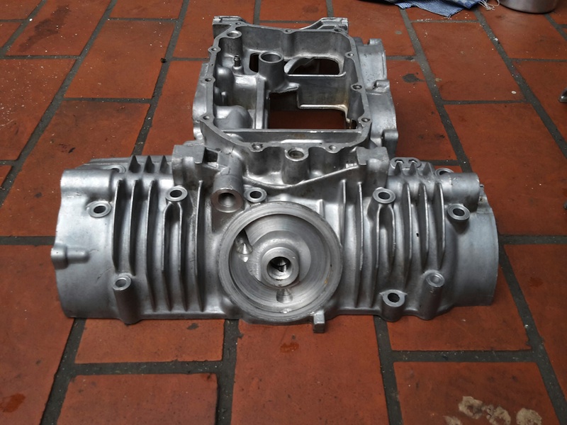

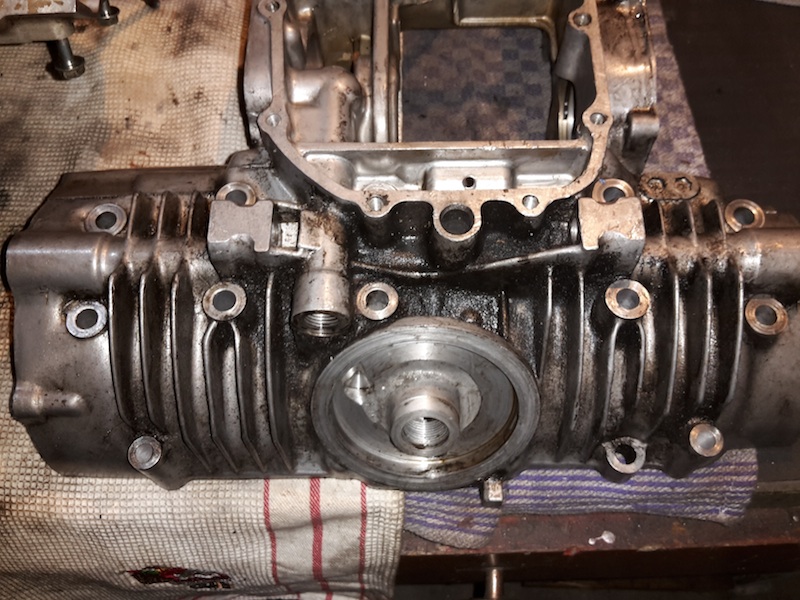

Hab das heute mal ausprobiert ( Kompressor mit 1000Liter Behälter , 10 Bar ) .
Gehäuseunterteil dreckig
nach dem Kärchern
nach Zuckerstrahlen und Kärchern
Dreck bekommt man ab , Farbe eher schlecht bis garnicht , is ne ziemliche Sauerei , aber funktioniert halbwegs .
Die Gehäusehälften werde ich noch mit ner Kunststoffbürste ( Bohrmaschine ) bearbeiten , dann sind sie richtig sauber .
nach dem Kärchern
