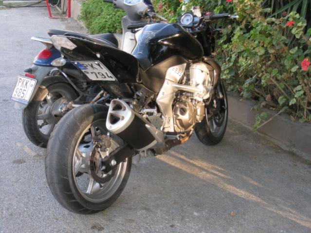

Ich find´s nicht schlecht, wie das in Griechenland gelöst wird.
...Scheint dort zulässig oder zumindest geduldet zu sein. Ich hab sehr viel Mopeds gesehen, die so rum fahren. :wink:
Manche haben es auch am Spritzschutz vor dem Hinterrad.

Dein erstes Beispiel wird auch in der Street Fighter Szene genutzt...ist auch in Deutschland zulässig, da nur der Winkel angegeben ist und nicht wie rum das Schild stehen muss.
