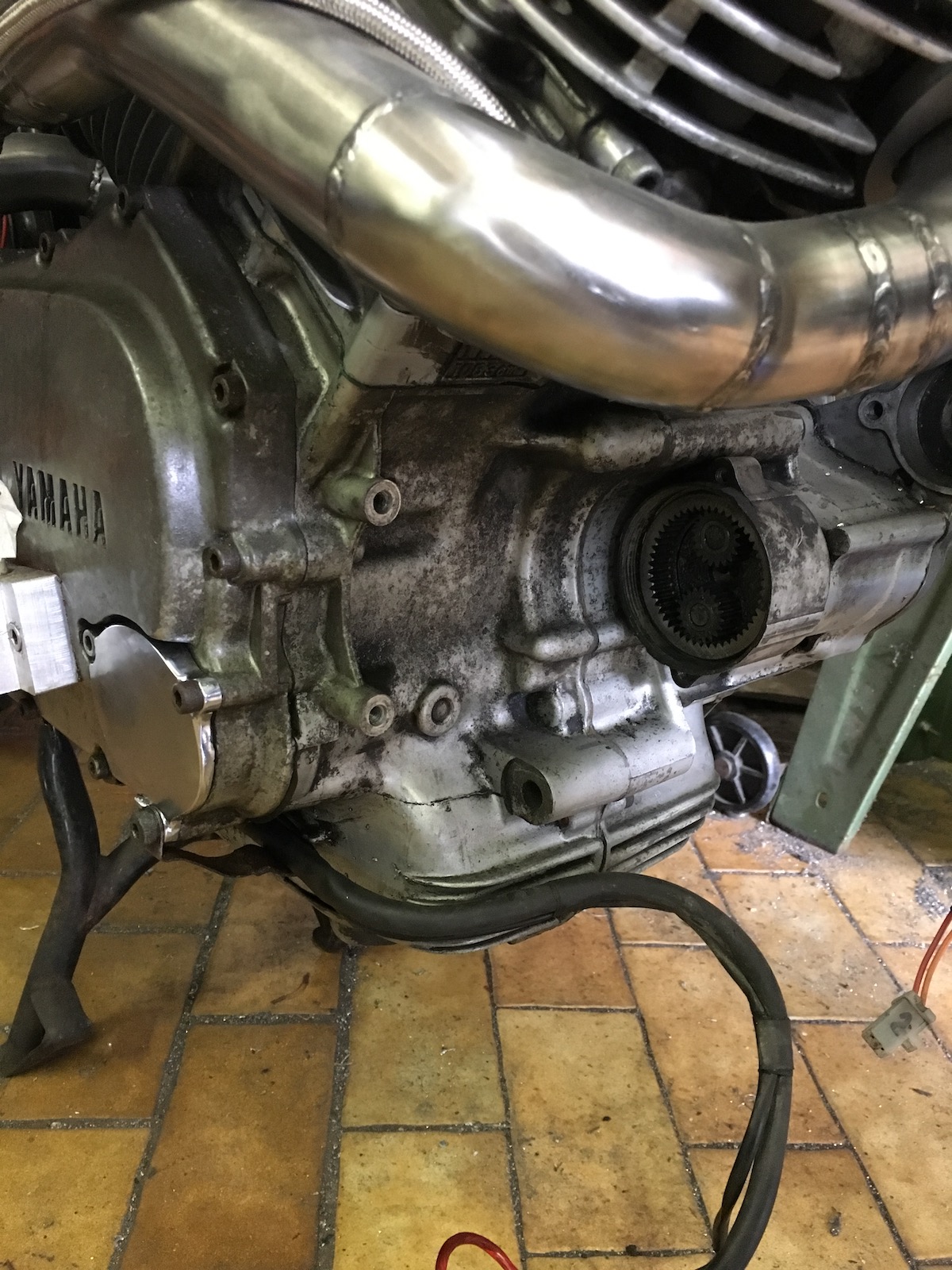

Starter ausgebaut, das war irgendwie um Weihnachten herum die Spaßbremse #1 bei dem Projekt. Tut mir zwar ein bissl weh, weil das war mein letzter ECHTER Mitsuba, aber die Zukunft hat bekanntermaßen 4 statt nur 2 Bürsten... (und die China-Nachbau Starter sind um ein paar Zehntel dicker und passen nicht in die Mitsuba Nase -> also muss der Seitendeckel runter und ein kompletter Starter-Wechsel gemacht werden.)
Hier der Kohleabrieb, der zum Kurzschluss geführt hat - nur 38 Jahre alt und schon hin. :roll:
