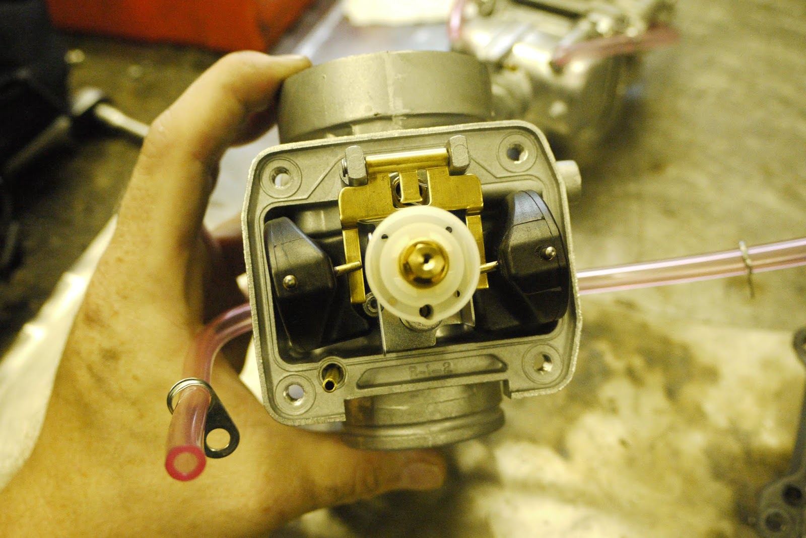

Da ich immer ein bisserl unruhig werde, wenn ich nicht so genau weiß, wie die Innereien von diesen Vergasern aussehen, ist es jetzt Zeit nach Innen vorzudringen. Der Entstehungsmythos von den Mikuni TM-Vergasern ist scheinbar recht eng mit den RM-Motocross-Modellen von Suzuki verknüpft, der weiße Ring und der Schwimmeraufbau lassen das als gar nicht so unwahrscheinlich erscheinen. Der weiße Ring dient offensichtlich als Schutz um Sprit in der Nähe der Hauptdüse zu halten bei scharfen Kurven oder dergleichen.
Auch interessant: Die Luftbohrung hat ein Gewinde für ganz normale BS30/97 Luftkorrekturdüsen, aber es ist keine eingebaut.
Der Schieberaufbau ist "ein bissl" wild, mit einem eingeschraubten Adapter für den Gaszug. Den Clip auf der Nadel kann man aber nur rausschrauben, wenn man den Adapter rausschraubt. Die Schrauben sind M3x10 und werden auf jeden Fall noch gegen Inbus getauscht. Jetzt muss mal ein bissl Kupferpaste verhindern, dass die im Schieber festkorrodieren.
Der Rest vom Innenleben ist recht normal...

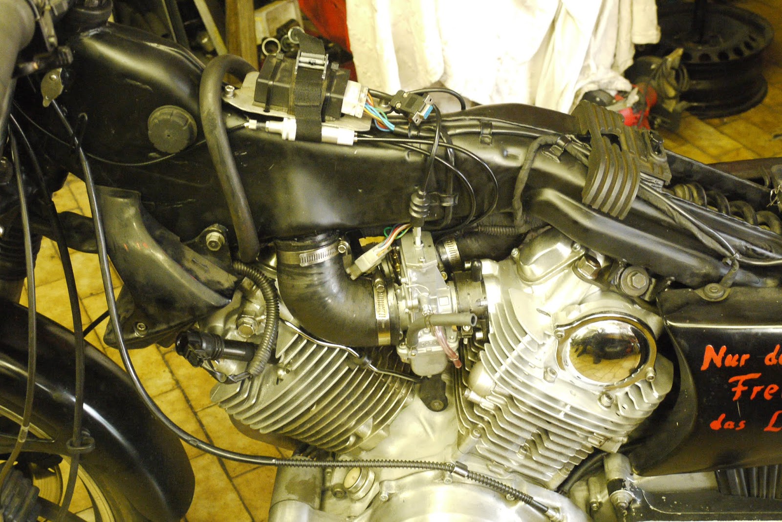

In diversen XS650 shops findet man den 2in1 Gaszug 51-6506, damit lassen sich zwei Mikuni VM oder eben artverwandte TM Vergaser ganz simpel direkt am originalen Gasgriff betreiben. Zwei Sachen sollte man aber für gesteigerten Fahrspaß gleich ändern:
1) ein Stückerl Schrumpfschlauch am Ende des Einstellers, damit man den Zug auch im eingebauten Zustand ölen kann
2) und der Zug ist an beiden Enden zu lang. Als "immediate fix" kann man den auf der Gasgriffseite mal um 10-15mm kürzen, dann lassen sich die Schieber bei ganz rausgeschraubten Einstellern ganz auf und zu machen. Auf längere Sicht um den Einstellbereich zu erweitern, werde ich aber vergaserseitig die Seile auch noch kürzen müssen.
Und fertig. Der Anschluss zum Rahmen erfolgt wie vorher bei den VM38 mit 54 auf 63mm Silikonreduzierbögen, wie es sie im Turbo-Zubehör gibt, angesaugt wird also wie bisher durch den Rahmen.
Die vorläufige Abstimmung mit #20/#180 scheint schon mal ziemlich gut zu passen. Auffällig ist, dass der Motor vorallem obenraus merklich besser geht. Die Abstimmung ab Werk ist etwas magerer in der Mitte. Die Lage der originalen Chokeknöpfe ist eine Katastrophe :unbekannt: und ich werde definitiv auf Seilzug-Chokes umbauen, weil man kaum hinkommt, was doppelt kritisch ist, weil die Chokes in Verbindung mit den doch recht großen Leerlaufdüsen schnell dazu führen, dass eine Kerze absäuft...

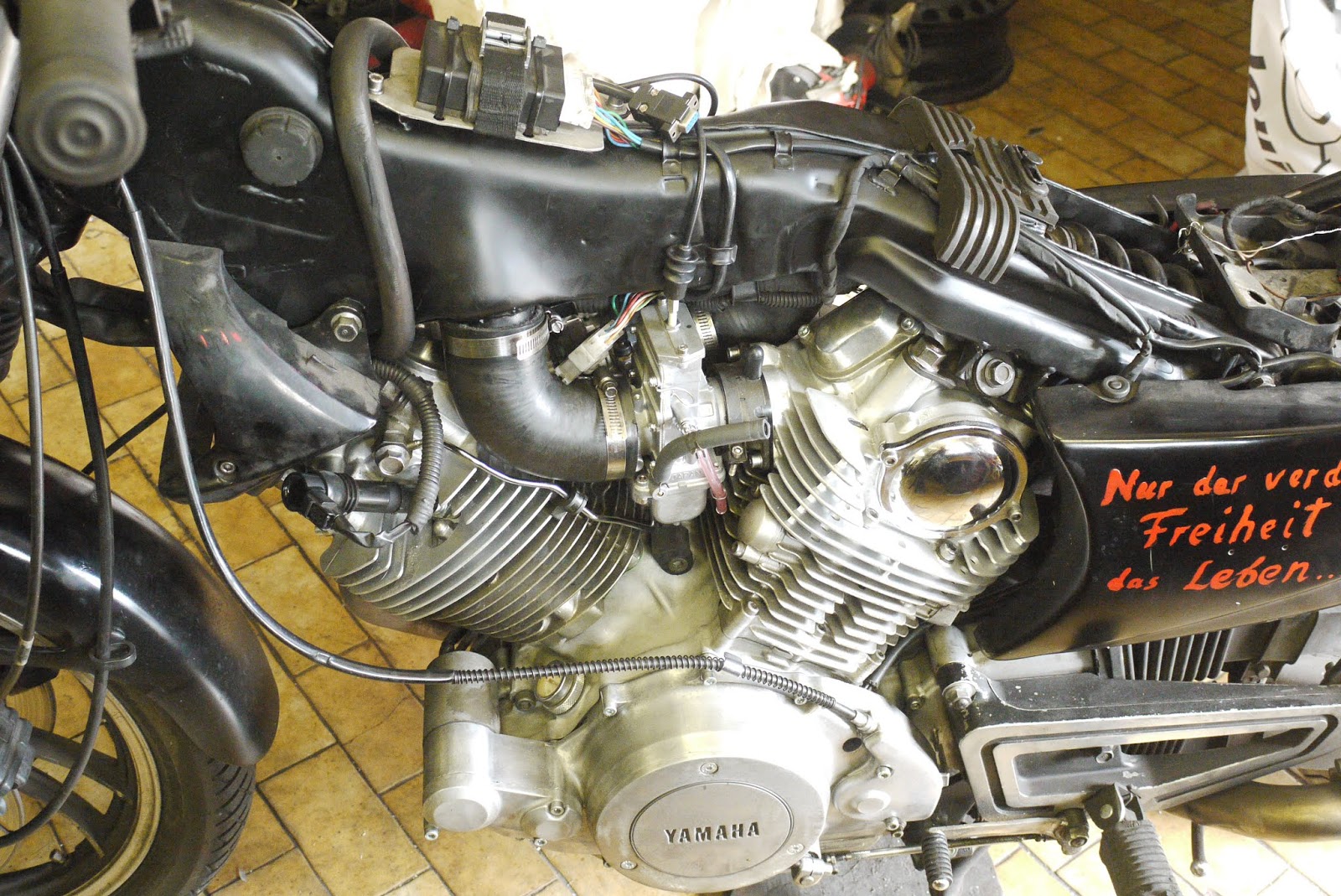

Der Teil, der in Verbindung mit den TM38 nervt, ist die Tatsache, dass man nicht zu den Chokes kommt, weil sie innen liegen. Ich mein, ja es geht, ABER es gibt ja Seilzug umbauten. Leider gibt es kein fertiges 2in1 Chokeseil – das muss man sich selber bauen.
Kleines Suchbild - finde den Chokeknopf ;)
Bei der Gelegenheit hab' ich auch gleich noch die Ansaugstutzen gegen neue getauscht, die alten waren schon beinhart und auch schon ein bisserl rissig. Sonst noch im Bild: 2in1 Zugverteiler, ein paar Bowdenzug-Endhülsen und die beiden Seilzug-Choke-Umrüstsätze (M10-Gewinde)

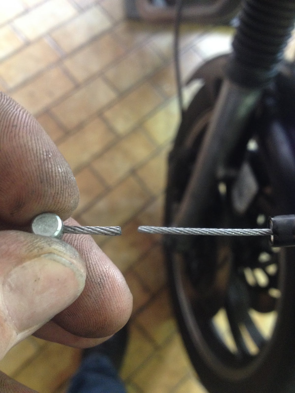

Wichtig beim Ablängen, die Seilzüge brauchen ein bisserl Luft, sonst hat man "lustige" Nebeneffekte, dass der Motor "fett" läuft, wenn man den Lenker einschlägt. Der andere (wichtige) Trick: Seilzüge am Ende zuerst mit Lötwasser einstreichen (letzten 5mm), kurz warten und dann verzinnen. Und dann den Nippel drüber, im Schraubstock so einstellen, dass das Ende vom Seilzug ca. 0.5-1mm unter dem Ende vom Nippel sitzt und dann den Nippel auflöten.
Fertig schaut das dann so aus (mit ein bisserl zu viel Lötzinn)
Ich hab meine beiden 2in1-Zugverteiler links und rechts mit einem alten Spanngurt an der TCI festgemacht, damit sie nicht rumrutschen und irgendwas beschädigen.
Wirklich synchronisieren braucht man die Chokes nicht, wenn man sauber arbeitet, kommen die Chokes auf ungefähr die gleiche Länge und in Wirklichkeit kennen die eh nur "Vollgas".

Für das Nippel-Löten kenne ich noch einen Trick, hab's aber nie selbst gemacht: Das durch den Nippel gezogene Ende des Zuges ein wenig aufspleißen, zurückziehen bis an den Nippel und dann verlöten. Angeblich hat man dann mehr Kontaktfläche ...

Ja, der ist auch gut, aber normalerweise hast du das Problem, dass du nicht genug Hitze in den Zug kriegst, dass sich das Zinn dann ordentlich mit dem Zug verbindet.
