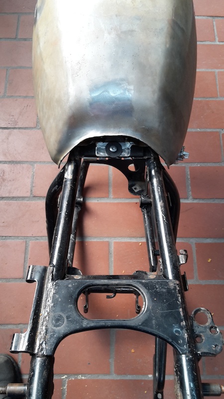

Hallo an alle,
ich komm nicht ganz auf die Lösung wie man dieses Problem mit der Schraube lösen kann, vielleicht ist ja einer dabei der schon vor ähnlichen Problemen gestanden hat.
Ich möchte diese Schraube gern entfernen damit ich den Sitz bündig zum Tank bauen kann.
Kann die einfach ab, hält der Tank dann noch ?
Kann man den Tank anderweitig befestigen?
Mist ich steh auf dem Schlauch, abflexen geht aber was kommt dann?
Danke schon mal für Ideen etc
Tankverachraubung SR 250 HILFERUF

Der Tank sollte da schon befestigt werden. Der ist ansonsten vermutlich auch nur in 2 Gummis vorne gesteckt die ihn da halten.
Häufiger sieht man, dass der Sitz genau da ausgespart ist. Dann kann die Halterung da bleiben.
Andere Lösung wäre so wie ich es gemacht habe:
- Schraube weg
- Sitz drüber (bzw der GFK Teil des Höckers)
- Die Sitzplatte auf der das Polster ist hat dann Stehbolzen. Einer würde dann zb vorne durch das GFK, durch die Tankhalterung und durch den Rahmen gehen.
Dann kannst du von unten alles zusammenschrauben.
Ansonsten könntest du noch was an die Lasche hinten anschweißen um die Halterung zu verlegen, oder aber einen Riemen verwenden (wobei man da dann natürlich wieder gucken müsste, dass das alles hält)

Spontan würden mir da einfallen:
- Steckriegel in U-Profil, horizontal eingesteckt in angeschweisste Laschen an der Tankunterseite
- Drehriegelschloss /-schlösser wie man sie in Boden- und Wandklappen verbaut
- Einnietmuttern und einfache Senkschrauben
- Steckbefestigung mit Federklemme(n)
- Bolzen von oben, unter der Befestigung mit Splint
Wird der Tank denn noch nach unten gezogen, liegt also auf dem Bild nur lose auf? Oder ist das die endbefestigte Position?

Danke schön schon mal,
die Vorschläge sind gut, das ist die orginal Position im Moment wobei ich ihn schon gern noch ein Stück nach unten ziehen würde. Bei einem freund an der triumph ist der Sitz mit so einer Art Bolzen die in ein Schloss greift befestigt das könnte man doch auf den Tank um münzen so das man nur an einer Lasche ziehen muss um den Tank zu entriegeln. Jungs ihr seit spitze........

Wie soll der Sitz denn vorne befestigt werden?
Auch mit Siemens-Lufthaken?
Der wird ja nicht nur 2cm stark werden, oder?
Lass ihn halt (wie original) über die Tankschraube schlüpfen.
Die Haltenase für die Sitzbank muß unter die Tankbefestigung.

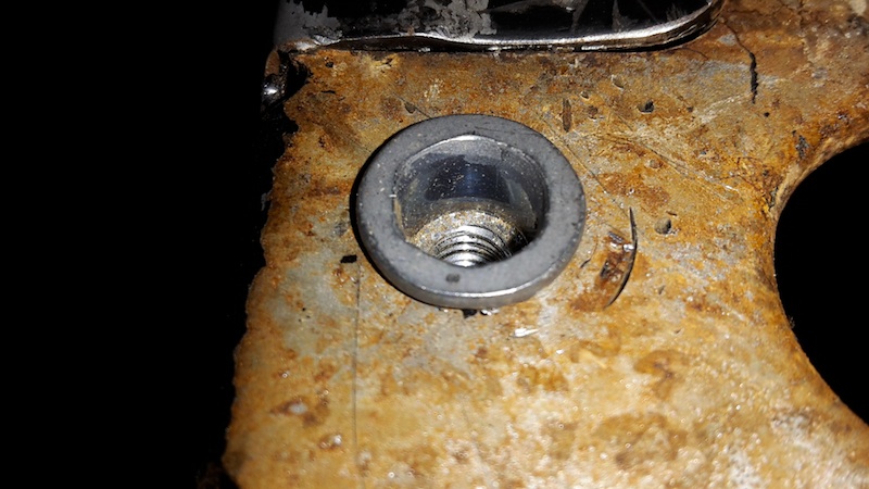

Eine Inbus Senkschraube und die Scheibe Ansenken macht die Sache deutlich flacher...
Ein Bild ohne Schraube wäre mal nett, evtl ginge auch was unter die Tanklasche wo die Schraube durchgeht ansetzen und dann dort die Schraube durch, wäre dadurch evtl noch unter dem Niveau der Lasche.

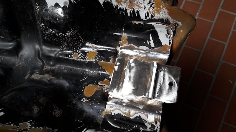

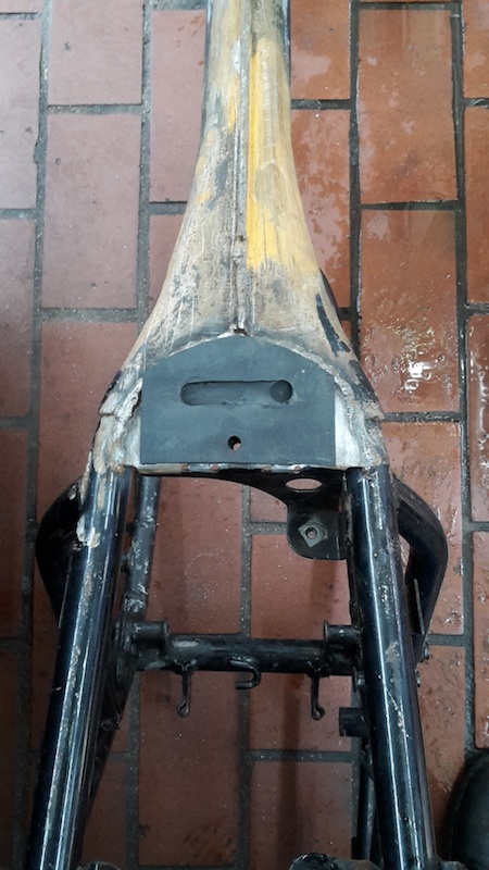

Trenn den Halter am Tank ab .
Unterm Tank schweisst du ein Blech an welches ähnlich breit ist wie das jetzige .
Auf dem Rahmen schweisst du ein dickeres Blech ( Plan auf den Rahmen , alten Halter entfernen ) .
In die Mitte bohrst du ein Loch und schweisst ne Einziehmutter ein .
In das Blech vom Tank bohrst du ein Loch .
Durch das Loch ne Schraube in die Einziehmutter einschrauben .
Zwischen die beiden Bleche ne Gummiunterlage .
Fertig .
Wie du das dem Tüv-Onkel beibringst ... dein Problem
So z.b. , wenns nicht schön aussehen soll
Nich schön aber selten , auf jedenfall hält es besser als die Originalhalterung ( CB400F ) , Tank ist von einer CB450 .

Schick schick was euch so einfällt, ich rupf morgen den Tank mal runter und dann schauen wir was geht, bei der ersten Betrachtung so ohne ideen war da nicht viel, wird aber vielleicht jetzt besser sein.
Die Bikes von CRD Madrid haben das irgendwie gelöst und das Ergebniss sieht echt top aus tank zu sitzbang.....
