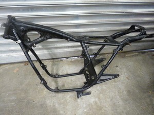

carli79 hat geschrieben: Viele haben ne RC05 mit nem RC03 Rahmen umgerüstet. Warum?
Hallo Carsten,
ich beantworte mir solche Fragen immer mit der Google Bildersuche. :cool:
Rahmen CB 650 C RC05
Rahmen CB 650 RC03
...Man kann ganz deutlich erkennen, dass der RC05-Rahmen im Bereich der Stoßdämpferaufnahmen einen "Hüftschwung" hat, ähnlich iwe die CX 500.
Wenn´s ne gerade Linie sein soll, kommst Du also um den RC03-Rahmen nicht herum.

Vielen Dank für deine schnelle Antwort. Das mit dem Hüftschwung stört mich nicht. Finde das sogar ganz schick...
