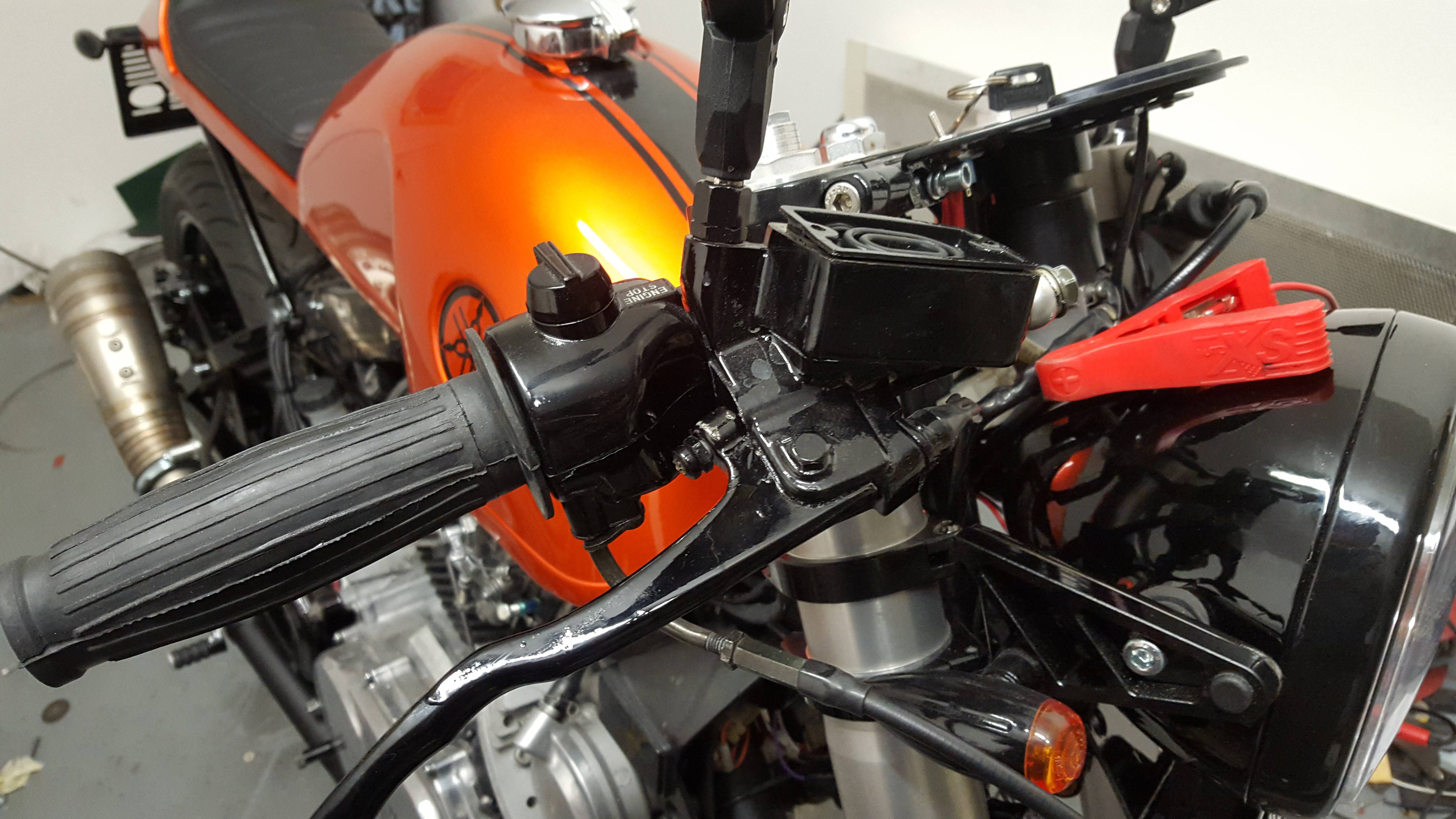

Seit 3 Tageb versuche ich meine Vorderradbremse zu befüllen/entlüften ohne Erfolg.
Vorerst die Bauteile meine Bremsanlage.
Bremsleitung und Bremssättel sind von einer FZR1000
Siehe hier: http://www.ebay.de/itm/FZR-1000-3GM-3LE ... Swcu5USA6z
Bremszylinder ist der originale von der Yamaha XV 750se
Folgendes Problem zeigt sich bei mir auf.
Beim befüllen der Bremsanlage hat es ewig gebraucht bis sich die linke Seite (wo auch beim Bremsschlauchverbinder links die Schläuche vom linken Bremssattel und vom Bremszylinder direkt aufeinander treffen.) des Bremssystem mit Bremsflüssigkeit füllte. Ein Druck im Bremssystem konnte sich nicht aufbauen. 3 Tage lang habe ich natürlich immer wieder nach dem betätigen des Bremszylinder den Nippel zu gehalten.
Die rechte Seite blieb 3 Tage lang trocken (habe auch versucht dann direkt beim Bremsleitungsverteiler nach dem Betätigen des Bremszylinders das Loch mit dem Finger zu zuhalten um ein Vakuum zu erzeugen, um einen eventuell undichten Bremsschlauch auf der rechten Seite auszuschließen)
Ich bin jetzt echt Ratlos wo die Ursach liegen könnte.
Ich könnte mir nur noch Vorstellen dass der Bremsyzlinder der von einer 1 Bremssattelanlage stammt zu klein für eine Doppelscheibenbremsanlage zu klein ist?
PS. das befüllen der Hinterradscheibenbremsanlage funktionierte innerhalb weniger Minuten einwandfrei
