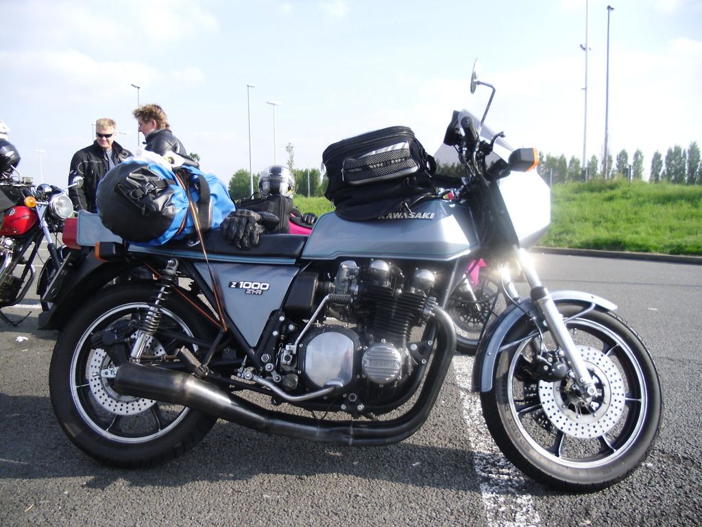

BildHey Conny,
schöne alte Z hast Du da. Ich liebe meine Z1R auch noch immer :prost:
Aber das mit den Kerzen ist schon wahr. Die NGK sind schei...e, wenn sie mal abgesoffen waren funken sie zwar noch wenn du sie rausschraubst aber eben nicht mehr im Motor. Kauf irgendwas anderes.

Wunderschön, ist das eine Hänsle?

Ja, ist eine Hänsle. Die ist zwar leer aber erstaunlich leise dabei.
