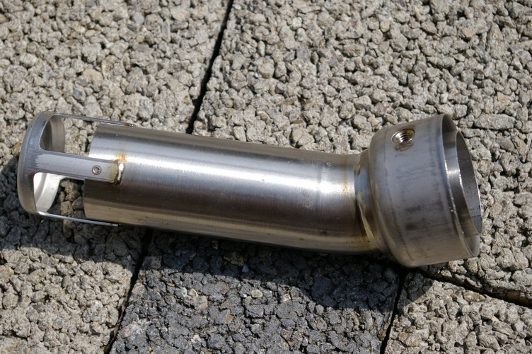

ggf hinter dem Krümmereinsatz noch ein Prallblech Einschweissen, das ginge ja auch an dem Einsatz selber.
In Anlehnung an die gebräuchlichen DB Eater in den E geprüften Anlagen würde es eine grössere Edelstahl Karosseriescheibe und ein paar kurze Blechstücke oder Rundmaterial schon tun, einfach mit 2-3cm Abstand direkt in den Abgasstrom bauen.

Ich hab nun den dbKiller so dick wie möglich mit Demmung umwickelt und zusätzlich einen dbKiller selber gebaut, fertige passen leider nicht rein.
Für mich is das nun super. Was der TÜV davon hält sehe ich dann morgen.
