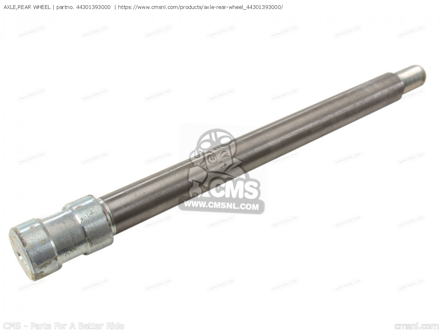

Es ist richtig das ohne Achse und Tachoantrieb gewuchtet wird.
Achse rausziehen / rausschieben und Tachoantrieb abziehen. Kein Problem 10 sec Job, mit einer Hand ohne Werkzeug.
Was ich nicht verstehe ist deine Frage. Zum Ausbau des Rads hast Du doch die Achse schon gezogen. Und meist fällt der Tachoantrieb beim Radausbau ab.

Achse rausziehen, so kenne ich das von allen bisherigen Motorrädern. Bei den Comstar-Rädern ist aber die Achse mit einer Klemmschraube, die mit einem Spezialwerkzeug entfernt werden muss, und dem Tachoantrieb verschraubt. Die Achse wird mit zwei Lagerhalbschalen an der Gabel befestigt. Das macht den Radausbau grundsätzlich extrem einfach. Etwas ungewöhnlich, wie ich finde. Kriege ich aber hin. Dämlich ist nur, dass ich deswegen nochmal zum Reifenspezi muss, um das Rad auswuchten zu lassen.

Von was für einem Moped redest Du? ...Ich kenne das von der Boldor, aber da braucht man kein Spezialwerkzeug.motomatti hat geschrieben: Bei den Comstar-Rädern ist aber die Achse mit einer Klemmschraube, die mit einem Spezialwerkzeug entfernt werden muss, und dem Tachoantrieb verschraubt. Die Achse wird mit zwei Lagerhalbschalen an der Gabel befestigt.

....wenn die Gabel nicht mehr klemmt, geht die Mutter der Achse nicht los, weils mitdreht...
- Beiträge: 19565
Re: Comstar-Räder auswuchten
Sollte ja kein Problem sein, das Ding zu klemmen. ...Notfalls ein Gummistreifen aus nem alten Schlauch oder ne dicke Lage Schmirgelleinen drum und mit der WaPuZange festhalten.
