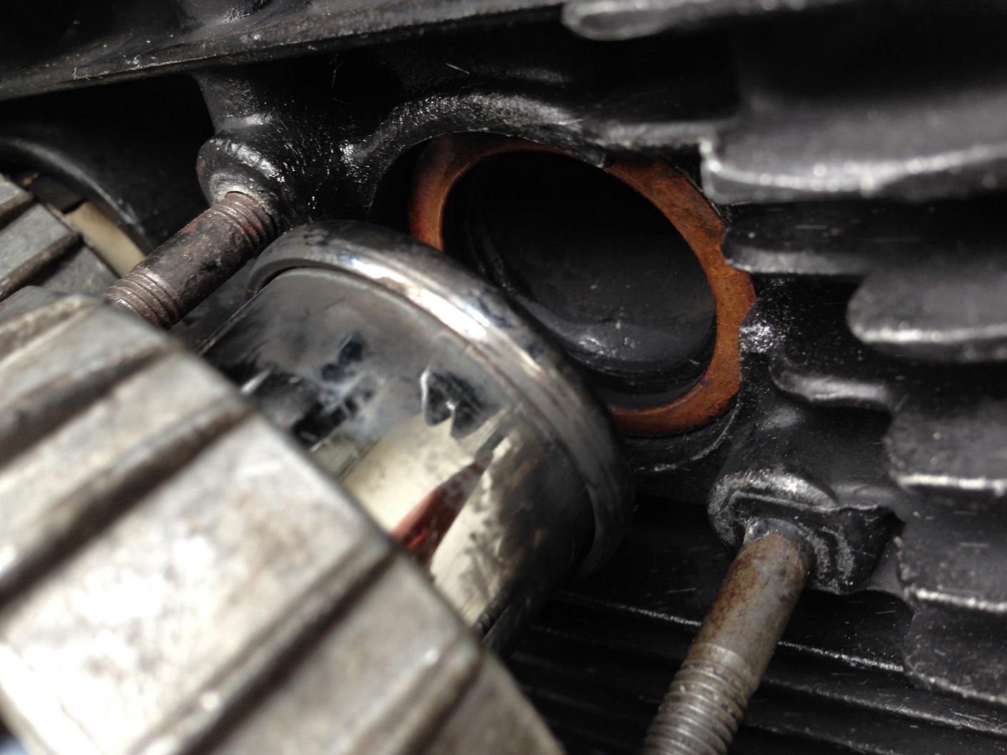

Servus zusammen,
ich habe eine Problem mit der Dichtung zwischen Krümmer und Zylinder.
So sehen die Dichtungen für den Krümmer aus. Sind so Distanzstücke, die den Krümmer vom Zylinder weghält.
Jedoch bekomm ich diese nicht fest. Fallen raus und werden einfach nicht dicht.
Hat da jemand vielleicht einen Tipp?
Dank euch!

Da fehlen dir eine Halbschale (bzw 2 je Zylinder) die einen umgebördelten rand haben, dann drückt das Aluteil (Briede) alles fest.
http://www.ebay.de/itm/Krummer-Halbscha ... SwHnFV3s38
Sowas nur jetzt als Kawa version, das gebördelte teil nach aussen zeigend...

Diese Halbschalen hab ich. Aber sie fallen jedes Mal raus.
Und dichten auch irgendwie nicht richtig. Gibt es da einen Trick?

ich glaub du hast die Teile nicht so zusammengesteckt wie gedacht. Die Halbringe kommen nicht zur Dichtung sondern um den Krümmer und drücken dessen vorderen Bund gegen die Dichtung - von aussen drückt der Flansch auf den 2 Stehbolzen gegen die Halbringe und drückt so den Krümmer direkt an die Dichtung.. und dann ist das auch dicht.. wenn die Länge der Halbringe stimmt....

Also mal ganz bei null anfangend...
...das ganze jetzt Symbolisch bei einem zylinder.
Es gibt eine Krümmerdichtung, meisst Kupferringartig oder als Fasermaterial, die "klebst" du mit etwas Kupferpaste in den bereich am Auslasskanal.
Dann den Überwurf auf den Krümmer und den Krümmer in den Sitz am Kopf, den Überwurf Richtung Kopf ziehen und die beiden Halbschalen mit dem Rand nach aussen um den krümmer legen das die ungebördelte Seite an den Absatz am krümmer anliegt, Überwurf dagegen und in die Stehbolzen einfädeln.
GGF mehr Bilder Posten, hatte auch schon krümmer die ohne die Halbschalen zu montieren waren...

Das hier sind die Halbringe. Diese waren auch davor drin.
Leider kapier ich nicht ganz wie du es meinst :roll: Hast du vielleicht ein Bild oder kurze Paint-Zeichnung :grin:

Der einfachheit halber hab ich den Dichtring nicht im Schnitt gezeichnet...
Beiträge: 8970
Re: Problem mit der Dichtung am Krümmer
Evtl. hilft dieses Bild?

obelix hat geschrieben:Evtl. hilft dieses Bild?
Jetzt brauchen wir nur noch eine 3D Animation :grinsen1: :grinsen1: :grinsen1:
An den Tread ersteller...
Die Alte Dichtung ist draussen???
Der Überwurf richtig herum, der hat meisst einen Absatz drin das die Halbschalen besser halten.

Super. Jetzt weiß ich was mein Fehler war :steinigung:
Ich habe die Ringe rein gemacht und dann den Krümmer. Werde es nochmal testen und dann berichten .daumen-h1:
