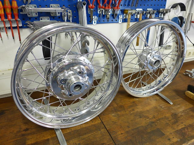

Sehr geil, bis auf den Höcker der is nicht so mein Ding. Aber sonst bis hier echt klasse. Was sind das für Felgen?

Uiuiuiui sind die Felgen geil. Sowas würde ich auch gerne haben, aber schmaler hinten. Wo gibt's sowas und was kostets??

Hi, die Felgen sind von Akront und orginal aus den Achtzigern.
Also kaufen kann mann sowas eigentlich nur gebraucht (wenn am Glück hat), ich kenne zwei Buden die die noch bauen... ABER, für das Geld kaufen sich andere ein ganzes Motorrad.

Das hab ich schon geahnt :cry: , dann bleib ich doch erstmal bei den PVM

Was man bis dato sieht verspricht sehr viel. Da ist man sehr gespannt!
Das Morad Programm kann man sich auchmal ansehen.
Sind meine Hochschultern auch von.
Morad ist quasie das neue Akront wenn man so will. Haben auch ein breites Programm und die Qualität passt.

Morad ist nicht nur das neue Akront, sondern meines Wissens nach auch das Alte. :oldtimer:
Verhält sich wie mit den Konis und Ikon.
Morad soll den kompletten Maschinenpark von Akront übernommen haben.
Leider bist du Morad auf einen guten Prüfer angewiesen , da es kaum Gutachten gibt.
Hab zum Glück einen gefunden , nachdem der Erste am jammern war. :dance1:

Sehr geil ist das Ergebnis des hochglanzverdichtens der Felgen und Deckel! Aber seht selbst:
VORHER
Ich bin TOTAL begeistert!!!!!!!!!!!!!! :rockout: :rockout: :rockout: :rockout:
