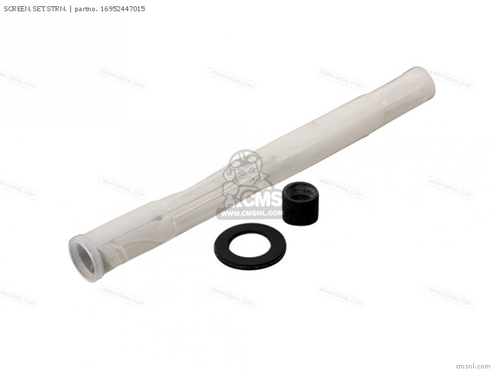

Hast Du dieses Teil schon einmal gesehen? :o
Wenn nicht, dann hast Du´s vor dem Beschichten nicht aus dem Stutzen gezogen und es ist jetzt, wie der Tank selbst, schön gleichmäßig beschichtet. ...Nur Sprit geht eben keiner mehr durch. :mrgreen:
...Explosionszeichnungen und Teilenummern findest Du bei CMS.NL.
Aber aufpassen und rechnen: Zu den Preisen kommen noch 19% MwSt und 8 € Versandkosten hinzu.
Bei manchen Teilen oder Mehrfachbestellungen lohnt es sich trotzdem.
Bei CMS wärst Du hier auf 41,32 € gekommen. :wink:

Hab gerade gesehen, dass der Filter beim Holländer derzeit nicht verfügbar ist und hab diesen hier gefunden :wink:

Boar, bin ich ein Depp!
War, wie du gesagt hast, da ist ja noch eine Hülse drin, denke es ist der Filter.
Sieht, wie folgt aus, habs natürlich fein mitlackiert.
Hat jemand ne Idee, wie ich das da herauskomplimentieren kann?

Bohrer von unten und den Rest dann russchütteln. Tröste dich ich habe das Sieb auch erst kurz vor dem Beschichten gefunden ;-)
Beiträge: 19450
Re: Tank Honda CX 500 nach Restauration nicht mehr durchgäng
Jakop hat geschrieben:Boar, bin ich ein Depp!
War, wie du gesagt hast, da ist ja noch eine Hülse drin, denke es ist der Filter. ...habs natürlich fein mitlackiert.
Also wenn Du´s nicht ins Forum schreibst, von mir erfährt´s niemand. :lachen1:
Marlo hat geschrieben:Bohrer von unten und den Rest dann russchütteln.
Nee, nee, besser ist eine dicke Spaxschraube oder ein M8er Gewindebohrer. ...Einfach in den Kunststoff drehen, bischen hin- und her wackeln und rausziehen. :wink:
...Ich frag mich jetzt nur, wo der andere Filter her kommt, den Du auf der Werkbank liegen hast. :dontknow:
