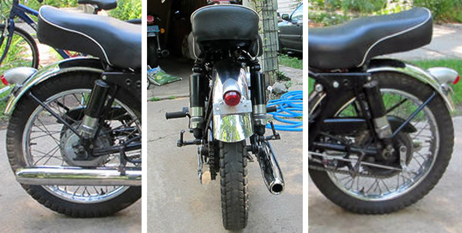

Ordentlich versteift, durch sicken und/oder Kanten hält das problemlos. Siehe auch hier:
http://3.bp.blogspot.com/-d5-3m6PIV00/U ... _light.jpg
Ob das nun schön ist, ist eine Frage des Geschmacks, aber man sieht, dass es hält. Die Sitzbank ist nur vorn und hinten auf höhe der Stoßdämpfer befestigt, der Rest ergibt sich durch die Form des 1mm (!!!) Blechs und wie man sieht, sogar für Zweimannbetrieb.
