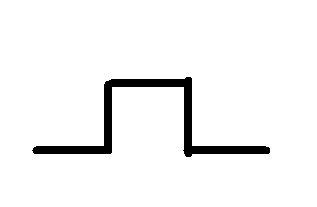

Wie nennt sich dieses Stahlprofil
Beitrag von Dope »
ich benötige für meinen Umbau an der Kastenschwinge eine Art Vierkantschelle... (Umantelung) zur befestigung meines hinteren Fenders
Leider finde ich dazu nichts passendes für mein Schwingenprofil (5x3 cm)
Jetzt habe ich mir gedacht wenn es vieleicht so Profil finden würde... könnte ich als gegenstück einfach eine Platte dranschrauben.
Somit hätte ich dann auch eine Art Schelle
Weiß jemand wie sich diese Profilform nennt?
Quasi sowas, nur in eckiger Version
https://www.averde.de/media/catalog/cat ... e_99_1.jpg
Zuletzt geändert von Dope am 4. Jan 2017, insgesamt 1-mal geändert.
Beiträge: 19564
Re: Wie nennt sich dieses Stahlprofil
Hallo Alex,
das nennt man ein "Hutprofil" :wink:
Dope
Beiträge: 1152
Registriert: 24. Okt 2013
Motorrad:: Kawasaki Z400 1978
Benelli Quattro 500 1975
Yamaha XV750 1983
Beitrag von Dope »
Jawohl vielen Dank!
Und gibt es auch dazu ein Namen:
nur in eckig?
Beiträge: 19564
Na ja, das wäre dann halt eine Hutprofilschelle.
...im Prinzip ist da ja nichts anderes, als ein Stück Hutprofil, in dessen Schenkel man Befestigungslöcher bohrt.
