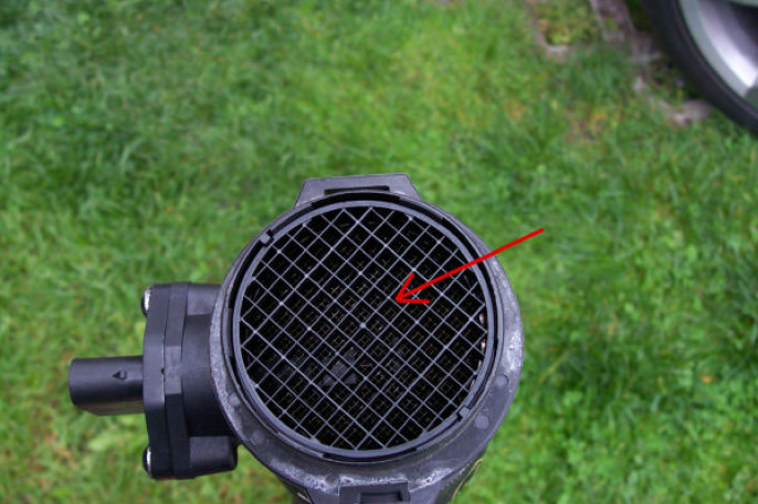

Um die Luftsäule an sich zu beruhigen könnte ein Gitter wie man vor Luftmassenmessern findet helfen (http://www.mbslk.de/files/artikel/bilder/lmm9b.jpg). Die sind dafür gedacht Turbulenzen im Ansaugtrakt zu mindern.
