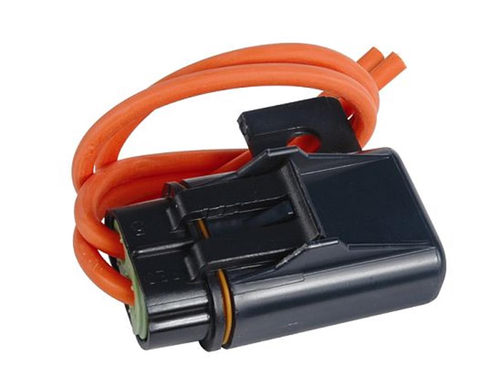

Sali,
kleine Nachtrag an der Stelle. Ich habe mich nun für folgenden Wasserdichte Sicherungshallter entschieden.
Kommen zwar etwas grpß daher, aber immernoch kleiner als der original Plastikdose.
Vielleicht interessant falls jemand auch eine Alternative zu den Glühlampen sucht.
Beste Grüße und schön die Hände einölen in der kalten Jahreszeit ;)
Matthias
