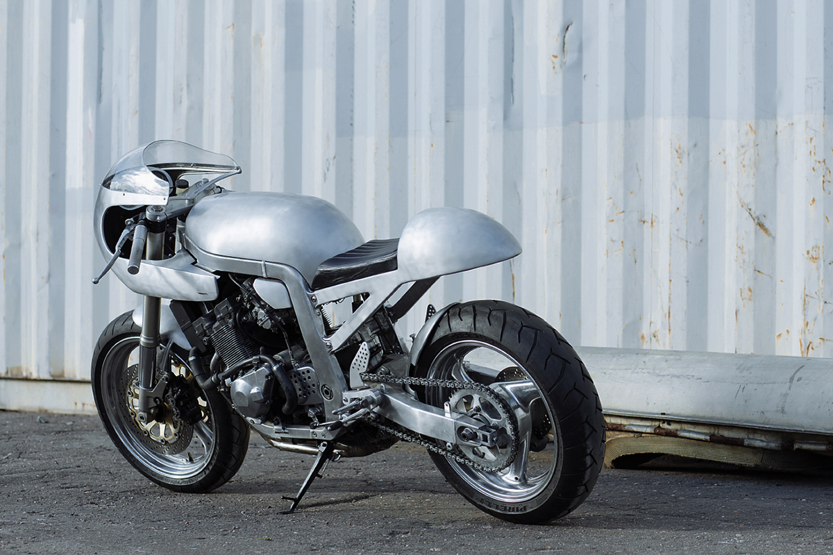

Nachfolgend mal 2 Bilder.
Die Halbschale ist m.E. zu bott und der Höcker zu groß. Aber der Tank ist echt pornös, daher werde ich ihn in der Art fertigen, guckstdu:
https://2.bp.blogspot.com/-B76CEZYzSts/ ... R400-7.jpg
bzw.:
https://2.bp.blogspot.com/-6KALcUDVuSE/ ... R400-9.jpg
bzw.:
