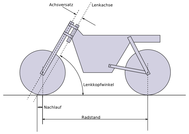

Plage mich jetzt schon seit 2 Stunden mit folgender Frage.
Ich habe eine neue Gabel:
Gabelbrückenversatz: 20mm
Radachse direkt unter der Gabel.
Alte Gabel:
Gabelbrückenversatz 38mm
Radachse vor der Gabel
Klar ist schonmal durch den geringern Versatz wird sie handlicher/unstabiler. Was aber bewirkt die Position der Radachse. Wird der Nachlauf dadurch kleiner oder größer? Ich bin der Meinung größer, und damit dem geringeren Versatz entgegen(was die Fahreigenschaften angeht),bin mir aber nicht ganz sicher...
Haut mal in die Tasten
Marcel
Frage zur Fahrwerksgeometrie

Hallo Sirius,
mir ginge es wie Dir: ich müsste jetzt erst einmal lange tüfteln.
Daher hier ein Link mit dem Du versuchen kannst Deine Parameter in die Zeichnung zu übertragen und die Ergebnisse abzulesen:
https://de.wikipedia.org/wiki/Datei:Len ... weirad.png
Viel Erfolg und schöne Grüße, Bambi

Welchen Radstand hast Du denn vorher/nachher?
Siehe dazu auch: http://www.gs-forum.eu/attachments/r-12 ... chlauf.png
Re: Frage zur Fahrwerksgeometrie
wenn Du Dir die Zeichnungen mal anschaust, wirst Du sehen, dass sowohl der kleinerte Versatz als auch die nach hinten verschobene Achse den Nachlauf VERLÄNGERN wird. Ich würde in diesem Fall, damit es kein steifer Bock wird das Heck anheben um den Lenkopfwinkel etwas steiler zu machen...
Peter
Peter

der Radstand macht auch nicht so viel aus. Wesentlich ist der Lenkopfwinkel und der Nachlauf. Ich habe bei einer TZ einen Nachlauf von nur 75mm - das ist ohne Lenkungsdämpfer nicht mehr fahrbar... Der achlauf sollte bei einem Sportmotorrad zwische 90 und 110mm liegen!
Peter

Es kommt auch darauf an, ob das Joch parallel zu den Standrohren ist, oder nicht. Herumrechnen kann man da viel, einfacher ist es, den Nachlauf einfach zu messen!
