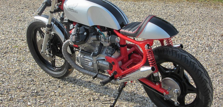

Sorry, Bernd, aber dem kann ich nicht zustimmen. Die "Breite" wird vom Tank und der Sitzbank bestimmt, nicht vom Motor.
Es gibt mindestens zwei Exemplare, die eine wirklich schmale Silhouette haben.
Die eine ist die rote, die hier gezeigt wird und die andere ist die schwarze etwas weiter unten.
Und hier gibt es auch noch eine: Nicht wirklich schön, aber schmal :grinsen1:

Schmal genug? :roll:
Beiträge: 19564
Re: Honda» Saar-Gülle v1.0
Nö. Viel zu breiter Tank. :neener:
Schmal wäre beispielsweise so was, wo der Tank zwischen die Ventildeckel passt. :wink:
