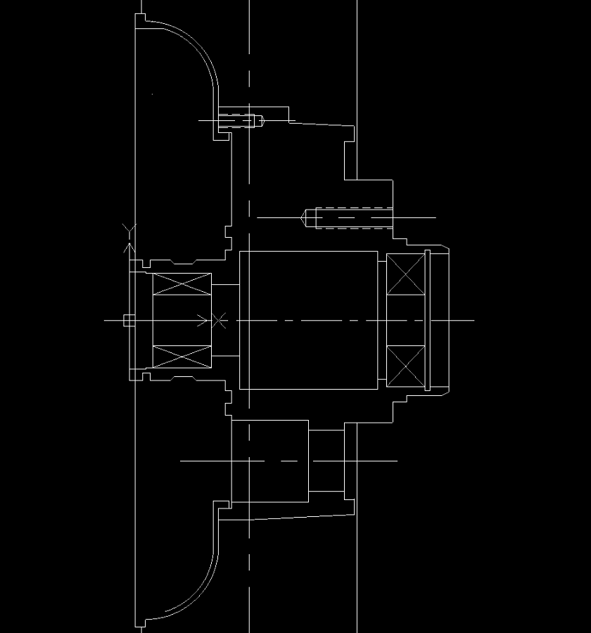

Ich weiß auch nicht, was mich im November 2013 dazu bewogen hat, das Projekt jetzt doch anzugehen. Zuerst schoss ich für kleines Geld ein Hinterrad der 2H9 und zerlegte es in die Einzelteile. Also Simmerringe und Lager raus sowie den Kardanmitnehmer demontiert. Diesen „Rohbau“ konnte ich erstmal vermessen, denn diese Maße mussten auf jeden Fall 1:1 in eine Drahtspeichennabe übernommen werden. Das Ganze floss dann in eine 2D-CAD-Zeichnung der XS-Originalfelge ein, die ab da die Basis für das weitere Projekt bildete. Endlich konnte ich mal mein absolviertes Maschinenbaustudium erfolgreich einsetzen!
2D-Zeichnung XS1100 Hinterrad

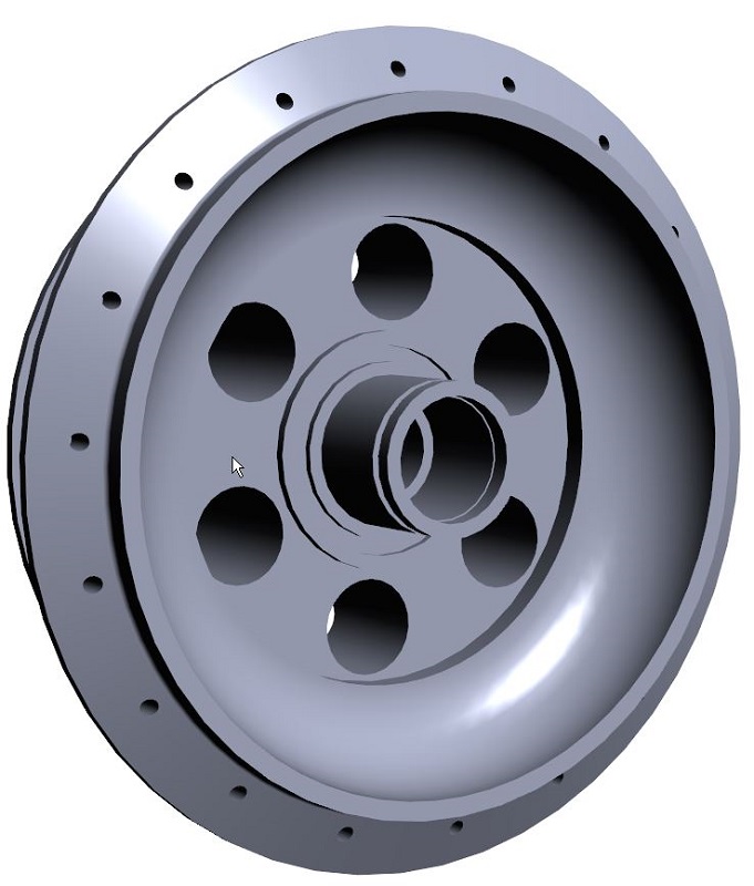

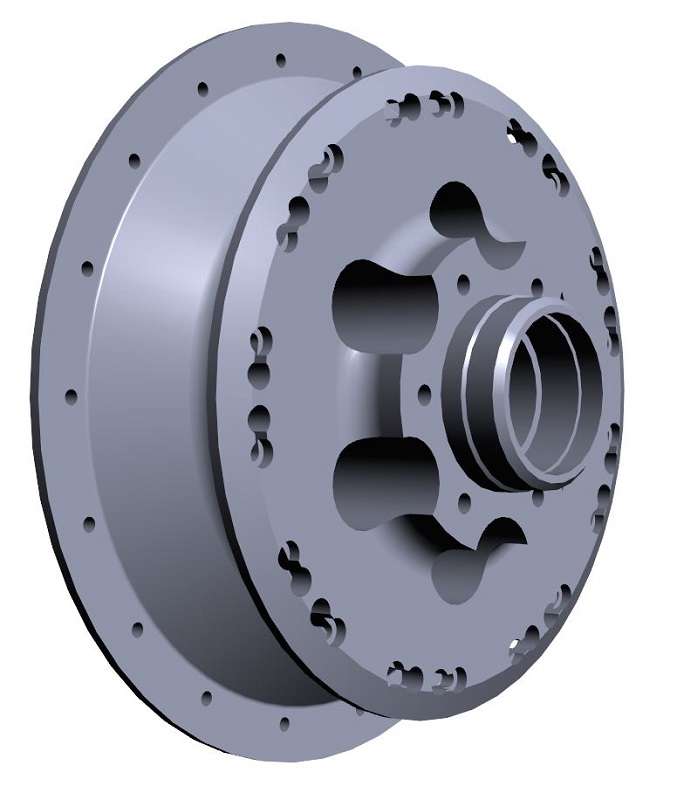

Da die Innenkontur der Nabe durch das Originalrad vorgegeben war, musste man jetzt also „nur noch“ eine Speichenrad-Außenkontur darüber legen. Hierbei konnte ich jetzt die GoldWing-Nabe und die Vmax-WIWO-Nabe als Vorlage nutzen. Schließlich hatte ich noch nie eine Speichennabe konstruiert! Nach einigen Tagen und Versuchen war es dann soweit. Der erste Entwurf der Nabe war fertig. Ich hatte mich dann doch grundsätzlich für das Design der WIWO-Nabe entschieden, weil es erheblich eleganter und nicht so wuchtig wie die GoldWing-Nabe wirkte. Meine Schwester, der eigentliche CAD-Profi der Familie, setzte mir den Entwurf dann in eine 3D-Zeichnung um. Damit war der erste Schritt gemacht.
3D-Entwürfe XS1100 Hinterrad-Speichennabe
Durch einen absoluten Zufall konnte ich zeitgleich eine GS750-Drahtspeichenhinterrad „an Land ziehen“ und diese mit meinem Entwurf vergleichen (Für diejenigen die mit der GS750 nur eine Suzuki verbinden können: die Yamaha GS750 war der Vorgänger der XS750 und wurde meines Wissens nur in Japan verkauft. Die GS750 hatte Drahtspeichenräder). Die Nabe war natürlich anders konstruiert und mit dem Gerücht, das dieses Hinterrad in die XS1100 passt konnte ich auch sofort aufräumen. Es passt nämlich nicht!!! Ergo war mein Weg einer Eigenkostruktion der Einzige, die XS1100 auf Speichenräder zu stellen (außer man hätte mehr Glück als im Lotto und könnte eine WIWO-Nabe erstehen).
Meine Recherchen nach einem Customizer, der mir meine Nabe auch fertigen konnte, führte mich zu RF-Biketech in der Röhn. Nach einem Telefonat mit dem Firmeninhaber, musste ich die Konstruktion nochmal überarbeiten, da der von mir vorgesehene Außendurchmesser der Nabe größer war, als das Halbzeug (also der Rohling), das die Firma vorrätig hatte. Auch der von mir gewählte Werkstoff, hochfestes Aluminium war in Ordnung, da die Firma selbst Speichennaben nach eigener Konstruktion herstellt und dort das gleiche Material verwendet. Mitte Februar 2014 fuhr ich dann mit der im Maßstab 1:1 ausgedruckten Zeichnung in die Rhön und habe mit dem Inhaber meine Konstruktion besprochen. Das Ergebnis war positiv und bis auf eine kleine Erhöhung in der Wandstärke an der Kardanglocke war aus seiner Sicht alles in Ordnung.

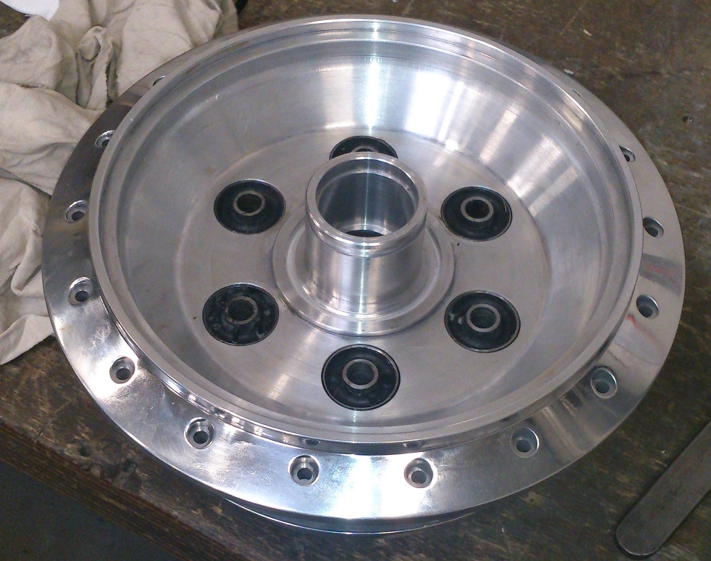

Mittlerweile hatte ich die passenden Radlager besorgt und die innere und rechte Distanzbuchse gezeichnet und aus Werkzeugstahl drehen lassen. Die Ruckdämpfer hatte ich bereits im Vorjahr besorgt. Als Ruckdämpfer fanden Silentbuchsen Verwendung, die in China-Rollern als elastische Motorlagerung dienen. Passende Normteile konnte ich in den diversen Katalogen dafür leider nicht finden und die China-Teile entsprachen von den Maßen eigentlich genau den Original-Ruckdämpfern in der XS-Nabe. Das linke Nadellager ersetzte ich durch ein Normlager, um eventuellen Lieferschwierigkeiten von vorneherein aus dem Weg zu gehen, die Traglast dieses Lagers ist sogar höher als die des Originallagers. Das rechte Radlager wurde durch ein 2-reihiges Kugellager mit gleicher Tragzahl ersetzt, das bei gleichem Innendurchmesser einen kleineren Außendurchmesser hat. Somit hatte ich im Lagerbereich eine höhere Wandstärke, die mir sonst bei Verwendung des Originallagers etwas zu dünn vorgekommen wäre. Die beiden Distanzbuchsen lies ich über einen Freund galvanisch beschichten, also vernickeln bzw. verchromen.
Im Februar 2014 lag mir endlich das Angebot zur Fertigung der Radnabe vor, der Preis lag etwas höher als erwartet aber im Rahmen. Eine Nachfrage im XS1100-Forum nach weiteren Interessenten blieb ohne Erfolg. Ob das am Preis lag (das wurde in der Regel genannt) oder an der Befürchtung lag, dass das Projekt doch nicht realisierbar war möchte ich hier nicht beurteilen. Also machte ich als Einzelkämpfer weiter! Aber erstmal organisierte ich ein Motorradtreffen der XJ-IG bei mir im Ort. Bevor ich aber nach dem Treff mich wieder dem Projekt Speichenrad widmen konnte erkrankte ich kurz vor der Auftragsvergabe schwer und alles andere musste erstmal warten, bis ich wieder ganz genesen war. Erst 3 Monate später ging es mir wieder soweit gut, um mich um die liegengebliebene Auftragsvergabe zu kümmern.
Bevor der Auftrag aber erteilt werden konnte, mussten noch ein paar Kleinigkeiten abgesprochen und an der Nabenkonstruktion angepasst werden, bis dann Ende 2014 der Auftrag erteilt werden konnte. Die Herstellung der Nabe hat sich dann aber auch 3 Monate hingezogen weil die Fräsmaschine der Firma schlappgemacht hatte und erstmal repariert werden musste. Ende März hat mir dann der Firmenchef die ersten Bilder der fertigen Nabe zugeschickt und Anfang April 2015 konnte ich die Nabe endlich in meinen Händen halten! Wunschgemäß war die Nabe poliert worden und sie sah toll aus!
Hinterrad-Speichennabe mit eingepressten Ruckdämpfern
Im nächsten Schritt mussten die Ruckdämpfer und die Radlager eingepresst werden. Dabei durfte ich nicht vergessen die innere Distanzbuchse einzusetzen! Zuerst wunderte ich mich über das für mein Empfinden riesige Pressmaß der Silentbuchsen/Ruckdämpfer. Der Außendurchmesser der Buchsen war 5 Zentel mm größer als die Bohrung. Ein Anruf bei der Firma klärte das aber, dass musste so sein! Also habe ich mir von einem Kollegen Pressdorne für die Silentbuchsen und die Radlader anfertigen lassen und dann die Buchsen und die Lager mit einer 50to-Hydraulikpresse selber eingepresst (und die Distanzbuchse wurde nicht vergessen!). Beim Einsetzen der Simmerringe musste ich leider feststellen, dass der Dreher einen Fehler gemacht hatte und die Passung des Simmerrings 2 mm zu groß gedreht hat. Zum Glück gibt es einen Simmerring mit dem richtigen Innenduchmesser und Breite, der den passenden Außendurchmesser hat. Beim Einsetzen des kardanseitigen Simmerrings durfte man aber nicht vergessen die linke Distanzbuchse (das war übrigens das einzige Teil, das Original bleiben konnte) einzusetzen. Zum Schluss wurde der Kardanmitnehmer montiert und die Nabe war fertig!

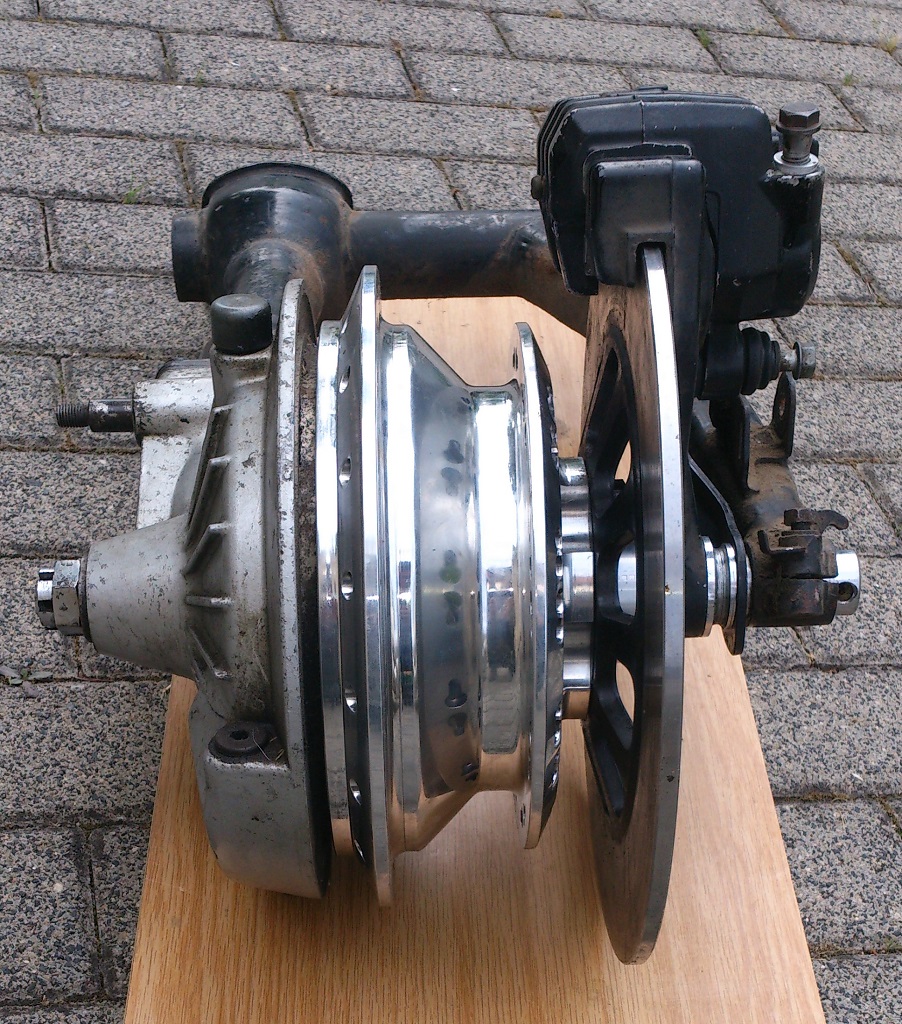

Jetzt kam der erste alles entscheidende Test: Ich baute die Nabe mit montierter Bremsscheibe in eine XS1100-Schwinge inkl. der Bremsankerplatte ein – es passte alles und die Nabe lies sich frei drehen!!!! Damit war der Weg zum Einspeichen der Naben frei.
Testmontage Hinterrad-Speichennabe

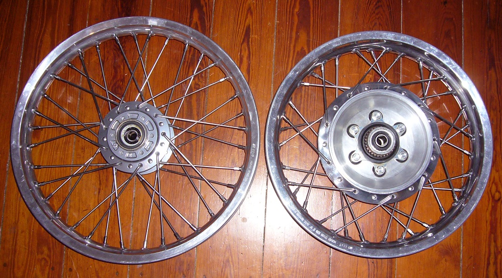

Als die Nabe wieder da war, packte ich nach meinem Sommerurlaub alles in einen Karton und schickte diese zum Einspeichen. Das zog sich leider etwas hin, da die Firma erst ein anderer Auftrag abarbeiten musste. Im November 2015 kam dann ein großes Paket bei mir an und endlich hatte ich die kompletten Speichenräder. Ein Blick in die Tragfähigkeitsgutachten hob meine Laune noch mehr, mit den dort bestätigten Traglasten konnte ich, wenn alles gut ging in jedem Fall eine Umwandlung in einen Einsitzer vermeiden und vielleicht sogar das zulässige Gesamtgewicht unverändert lassen. Wieder baute ich das nun fertige Hinterrad in eine XS-Schwinge ein und wieder passte alles. Auch meine letzte Sorge, das die Bremszange den Speichen zu nahe kommen würde hat sich in Luft aufgelöst. Zwischen Zange und Speichen war 2 cm Platz! Ich war schon sehr stolz darauf, dass meine Konstruktion so gut passte! Also hatte ich alles richtig gemacht (bis auf die Speichenanzahl).
Speichenradsatz fertig eingespeicht
Testmontiertes Speichen-Hinterrad

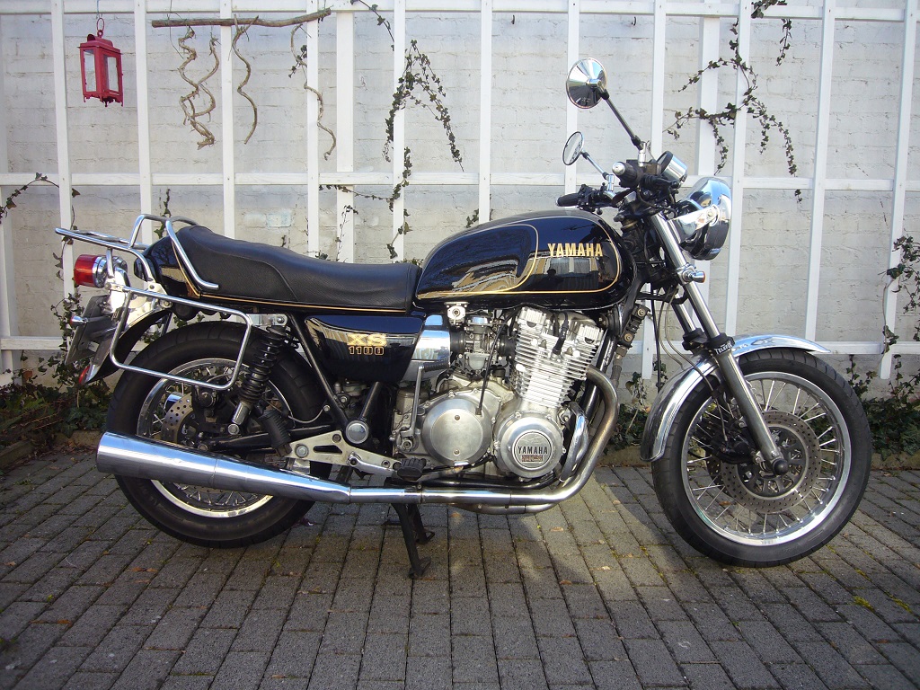

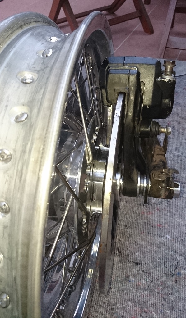

Natürlich musste jetzt Gummi auf die Räder. Nach einigem Überlegen entschied ich mich für die neuen Michelin Pilot Activ und lies diese beim Reifenhändler aufziehen. Im März 2016 war es dann endlich soweit, die Räder wurden in meine XS1100 eingebaut und es schaut klasse aus! Als wären nie Gußfelgen an der XS dran gewesen! Genau so hatte ich es mir immer vorgestellt!

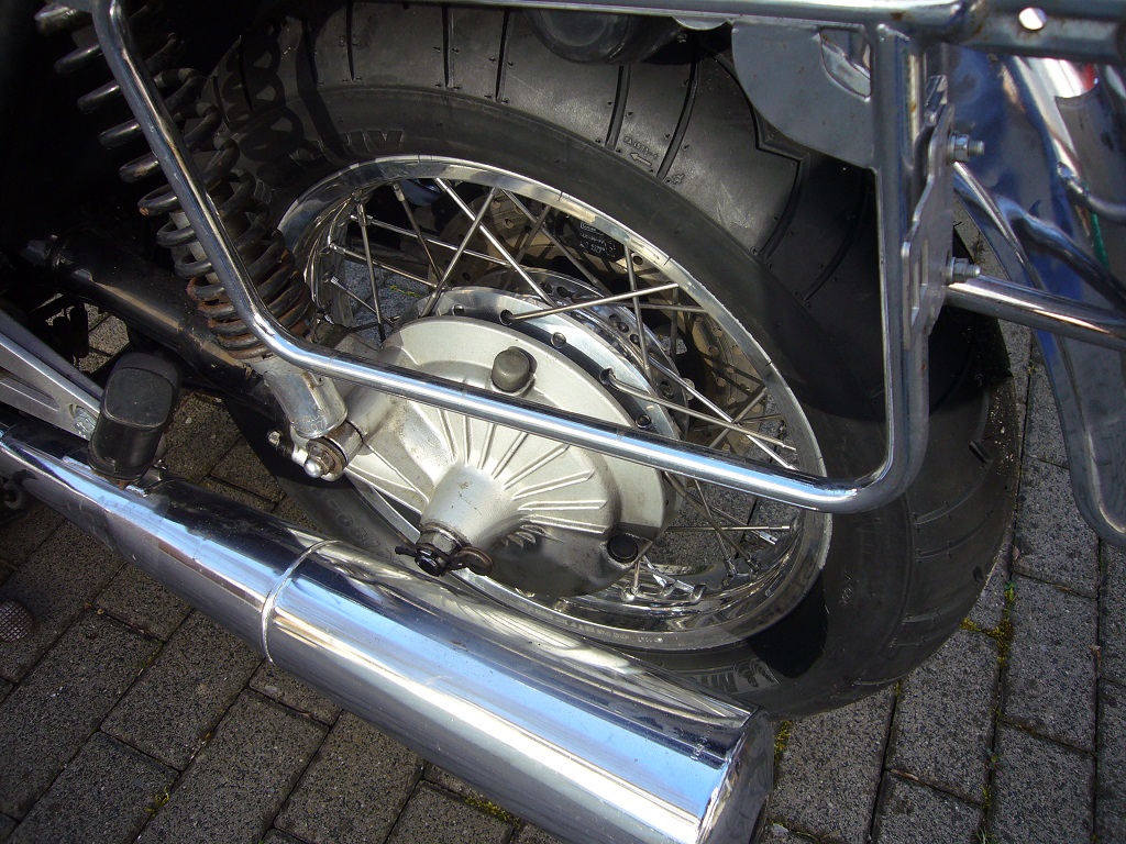

Speichenradsatz montiert an der XS1100
Detail Speichen-Hinterrad
Anfang April machte ich dann einen Termin zur TÜV-Abnahme aus und gab dem Prüfer schon mal vorab Kopien der Tragfähigkeitsgutachten. Der Prüfer rief mich noch am Abend an und sprach mit mir die Details durch. Er sah aufgrund der Gutachten keine Probleme, die Räder einzutragen. 3 Tage später stand ich pünktlich mit meiner XS1100 auf dem Hof des Prüfcenters und der Prüfer kontrollierte nochmal alles. Am Ende zeigte der Daumen nach oben und er trug die Räder ohne weitere Abstriche in die Papiere ein. Das zulässige Gesamtgewicht beließ er so wie es war – kein Ablasten! Sehr erleichtert, froh und stolz wie Bolle fuhr ich vom Hof und lies die technische Änderung bei der Zulassungsstelle in die Fahrzeugpapiere eintragen – geschafft!!!!
