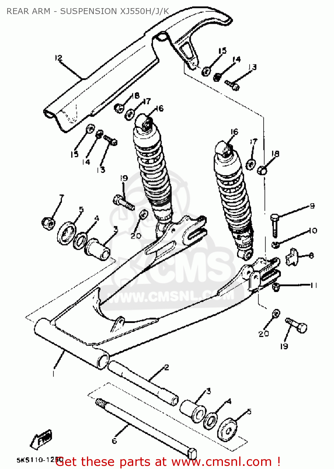

Ich habe hier das Problem, dass die Schwinge scheinbar recht schwergängig ist, wenn ich die Schwingenachse mit den vorgeschriebenen 90nm festziehe. Ich habe alles auseinander genommen, gereinigt und neu abgefettet. Messingbuchsen sind als Verbesserung gegenüber dem originalen Kunststoffbuchsen verbaut, es gibt bei der XJ550 keine echten Rollen Lager, siehe: https://images.cmsnl.com/img/partslists ... 5_c079.gif
Ich hänge mal ein GIF an, die Schwinge bleibt ohne Federbeine oder sonstige Abstützung dort stehen wo man sie hin bewegt. Ist das so ok oder muss sie eigentlich direkt runterfallen?
Wenn ich das Anzugsmoment auf 80nm reduziere ist sie ganz leichtgängig, kann ich riskieren so rumzufahren? Zumal die Schwingenachse erstaunlicherweise keine zweite Sicherung wie Splint o.ä. besitzt.

wahrscheinlich ist der Bund der neuen Messingbuchsen etwas dicker als bei den alten Kunststoffbuchsen. Dadurch ist die innere Hülse zu kurz und beim Anziehen der Mutter ist dann kein Spiel zwischen Rahmen und Schwinge mehr vorhanden, daher die Schwergängigkeit.

Für mich sieht das aus als ob die Teile 2 und/oder 3 nicht mehr die originalen Maße haben. Versuch doch mal das "Achsrohr" 2, mit einer Beilegscheibe/Paßscheibe etwas zu verlängern, halt so viel das die Teile 3,4,5 nicht mehr die Schwinge einklemmen.

Dein Problem ist höchstwahrscheinlich, daß die Schwinge vorn am Querrohr zu-
sammen mit den Kragen der Buchsen #3 und den Anlaufscheiben #4 breiter als
das Lagerrohr #4 lang ist und erstere deshalb vom Rahmen geklemmt werden.
Abhilfe schaffst du indem du das Paket aus #1, #3, #4 verkürzt, am Besten durch
dünnere Anlaufscheiben.
Außerdem solltest du noch überprüfen wieviel Luft #2 zusammen mit den beiden
Abdeckkappen #5 im unverspannten Rahmen hat, wenn da mehr als 0,5mm Spiel
ist solltest du dieses Maß ebenfalls durch geeignete Anlaufscheiben reduzieren.
