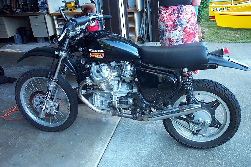

Auch zum Thema Scrambler aus ner Güllepumpe gibt es das eine oder andere gelungene Beispiel. Die ganze Geschichte dazu findest Du auch hier im Forum.
Hier mal was ganz abgefahrenes
Noch ein Beispiel einer gelungenen Conversion
Welche mir auch sehr gut gefällt, ist diese hier
...also lass Dich nicht entmutigen und mach was draus. :prost:

Sorry, aber da sehe ich einige Widersprüche.
Traum hin oder her, elektronisches und digitales ist an einem Scrambler völlig fehl am Platz. Hier genügt ein kleiner mechanischer Tacho mit analoger Anzeige.
Die von mir gezeigten Umbauten haben nichts mit CNC-gefrästen Teilen zu tun. Sie sind rein handwerklich entstanden und bedienen sich irgendwelcher angepassten oder Serienteile.
Die "radikale" von Oleck Custom kommt für Dich eh nicht in Frage, weil sie aus einer PC06 (CX 500 EURO) entstanden ist und Du das mit Deinem Rahmen eh nicht umsetzen kannst. Sollte nur als Extrembeispiel dienen, wie leichtfüßig man auch eine CX gestalten kann. :grin:
Bei dem "early Prototype" und der dunkelgrünen oder schwarzen (bei manchen Fotos scheint sie schwarz, bei anderen dunkelgrün zu sein) ist lediglich eine andere Gabel drin, die vermutlich aus einem Honda Enduromodell stammt und wahrscheinlich plug&play passt. Ansonsten sind die bis auf die Sitzbank und die beiden Fender nahezu original.
Den Werdegang der roten von Gerd kannst Du Dir hier im Forum anschauen. Das "aufwendigste" daran war sicher die Instandsetzung der Elektrik und der dafür von mir gebaute Batteriehalter. Das teuerste waren die Felgen und die Speichenräder. Das sind aber Dinge, die Du, genau wie die Gabel, auch später nachrüsten kannst.
