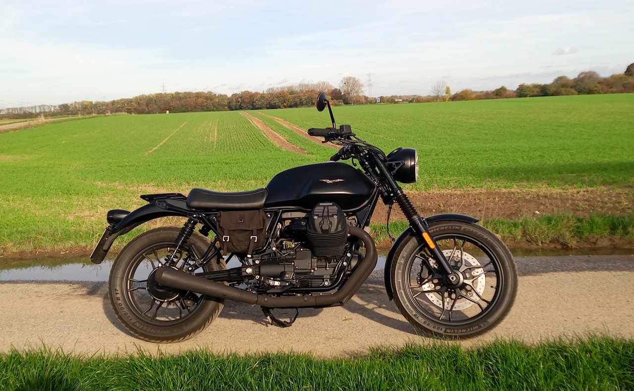

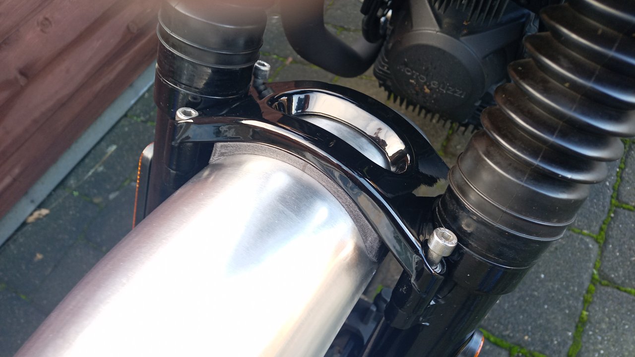

joho
Beiträge: 205
Registriert: 24. Jun 2020
Motorrad:: Betonmischer
Wohnort: Pulheim
Re: Alu Kotflügel von trophy-sport , wer hat Erfahrung damit ?
Beitrag von joho »
N´abend, wie angedroht der Stand der Dinge zum Abschluß ;-) Inzwischen ist ein Kotflügel mit 80 cm Länge montiert und auch schon einige Zeit probegefahren. Auf eine Verstrebung hab ich schlußendlich verzichtet, der Aufwand den Strebenbügel an der Gabel zu befestigen wäre relativ hoch und mit den angepassten Unterlagen am Gabelstabi und innen an der Verschraubung ist das Blech auf voller Breite geführt und so auch am hinteren Ende ohne Strebe ausreichend verwindungssteif.
...jetzt nur noch was für hinten ausdenken :mrgreen:
Grüße Achim
