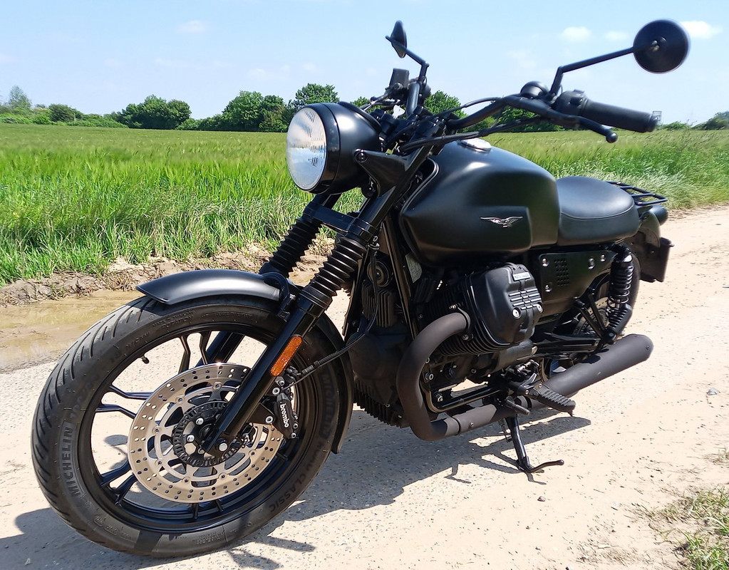

Moin zusammen, eines der kleinen Nachteile die ein neueres Moped mit sich bringt ist ja die Vorschrift für seitlich angebrachte Reflektoren und ich wollt der Optik wegen da nun doch mal dran gehn. Ganz weglassen wäre natürlich die einfachste Möglichkeit, aber denke wegen so einem Piddelpaddel den Kostümierten evtl. einen Anlass zu schaffen mal genauer hin zu gucken ist auch suboptimal.
In der Überlegung ist z.Zt. die orangenen an der Gabel gegen rote am Kennzeichen zu ersetzen, wo ich denke das die dort im Gesamtbild etwas weniger auffällig sind :dontknow:

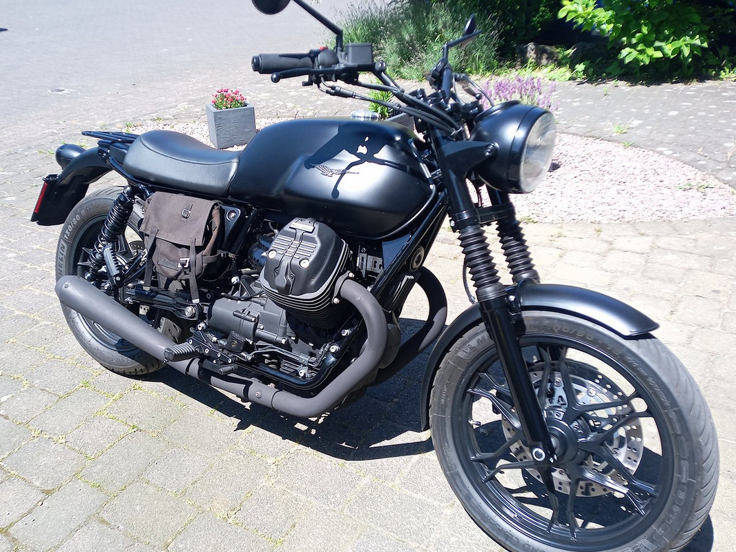

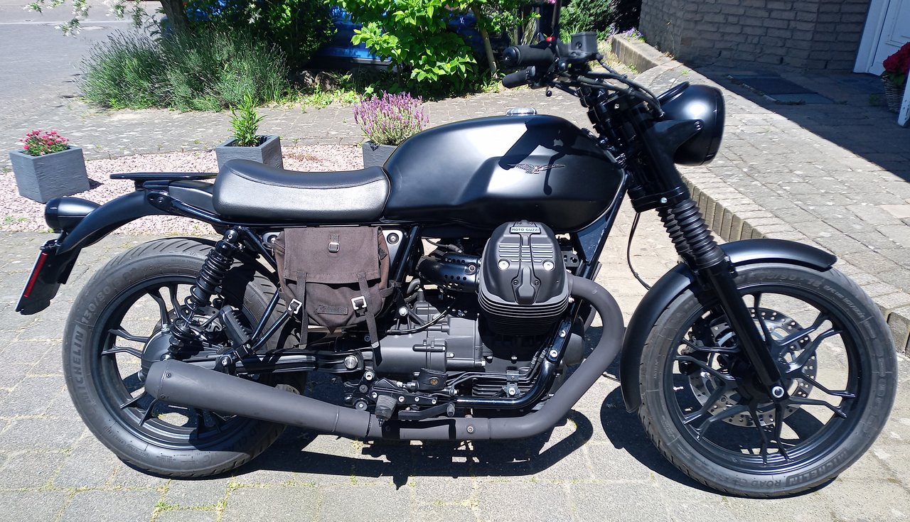

Zum Abschluß noch das Ergebnis :grin:
Ich denke jedenfalls das sieht nun passender aus ...
als vorher
:wink:
Grüße Achim

Ja, stört optisch nicht, fällt kaum auf.
