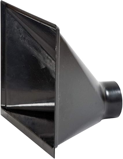

Wie wäre ein Eigenbau? Ein Behälter mit leicht trichterförmigem Boden und an der tiefsten Stelle nen Benzinhahn mit Filter und ner Benzinleitung von nem Mopped? Braucht dann halt Füsschen, damit drunter etwas Luft ist oder man bildet den Trichter nach von überstehend aus, dass er über den Regalboden rausguggt.
Ein fertiger Behälter ginge auch, den kann man ja mit so nem Boden ausstatten.
Beispielbild Trichterablauf
So nen Trichterboden aus verzinktem Stahlblech kann Dir jeder Azubi in nem Lüftungsbaubetrieb in der Mittagspause zurechtbiegen und verlöten. An den Kanister kannst ihn ja dann selbst drannieten und verlöten. Geht mit Weichlot problemlos.
Wobei mir da die Position des Hahnes missfällt, das bleibt soviel Rest drin. Ist aber bei dem Luxusteil auch ned sehr viel besser.
