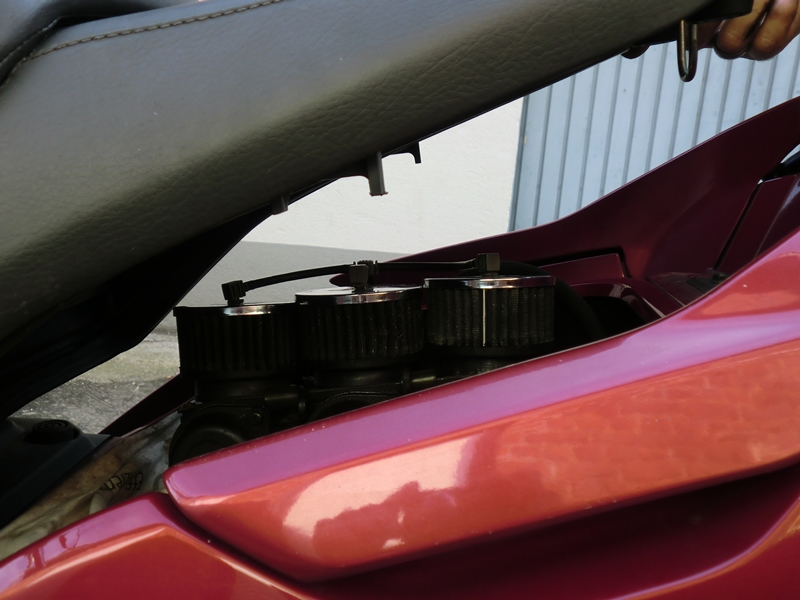

Was genau wird denn dort entlüftet? Ist gegen eine Montage des Filters wie im folgenden Bild was einzuwenden?

Hatte mal bei dem Zubehörladen Kedo deswegen gefragt. Die meinten es ist nicht erlaubt. Kann man sich natürlich dranbauen, aber dann erlischt wohl die ABE? Diese Motordämpfe dürfen nicht in die Umwelt gelangen.

Re: Getriebeentlüftung
moin
ich habe bei meiner xs650 "einzelluftfilter in verbindung mit einem filter an der kurbelgehäuseentlüftung" eingetragen.
die frage ist ja auch, ob es sinnvoll ist einen solchen filter zu verbauen.. wird dort viel öl raus gedrückt?? dann hat man evtl ein schön siffiges motorrad...
gibts probleme beim eintragen: hilft nur tüf prüfer wechseln
