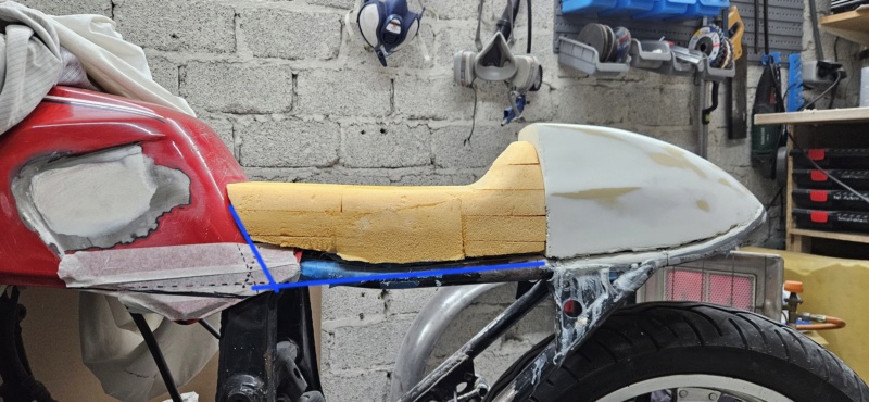

es ist ja kein "Rahmencut" im eigentlichen Sinne, sondern Du entfernst nur dioe Blechteile, die als Halterungen an den Rahmen geschweißt sind und die Du, wenn Du einen Höcker montierst, nicht mehr brauchst.
Der "Buckel" ist die Querstrebe, die Du zu Versteifung und zur Befestigung des Heckfenders brauchst. Sie bsitmmt, wie ich es schon gesagt habe, den Freiraum für den Federweg.
Die Querstrebe oder, wie Du es nennst, der "Buckel" verschwindet unter dem Höcker und stört nicht.
Die beiden aufgesetzten Teile aussen an der Querstrebe können weg.
Hier kannst Du Dir anschauen, wie Marcel, ein Mitglied aus dem CX-Forum, das bei seiner PC06 löst. Vielleicht ist er ja so nett und laminiert Dir einen zweiten.
Dieser Link führt Dich zu seinem Projekt Der Sturzkampfbomber.
Du musst hinten nicht unbedingt einen Loop anschweißen, Du kannst den Höcker auch einfach über die geraden Rahmenrohre nach hinten weiter führen. Hier siehst Du, warum die Blechteile in jedem Fall stören.

Weiß ich nicht. Es gibt einige Sitzbänke mit Höcker zu kaufen, aber ob und wie gut die auf die PC06 passen, kann ich Dir nicht sagen.MaGo93 hat geschrieben: 28. Jan 2025...eine schöne Sitzbank mit Höcker drauf. Gibt es solche fertig zu kaufen?

Re: Die bergische Cafe Gülle
Keine Euro, nein.MaGo93 hat geschrieben: 29. Jan 2025 @Stefan
Deinen Umbau schaue ich mir auch gerne mal an - gerade auch wegen dem originalen Heck.
Ich habe schon gesehen, dass du keine Euro hast, oder?
Basis war die CX500C, also die Chopper.
Vorteil beim Rahmen ist da, dass der hinten gerade ausläuft und somit auch seitlich nichts geflext werden musste.
