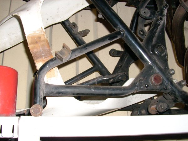

ich habe mir heute eine Schablone für eine Alu-Trägerplatte für meine geplante zurückverlegte Fußrastenanlage
an der Gilera Strada angefertigt. Befestigungspunkte werden die Soziusfußrastenaufnahme und die Bohrungen für die Hauptständerschrauben sein. Ich möchte die Platte aus Aluminium anfertigen.
Meine Frage an euch: Sollte die Stärke (Dicke) der Alu-Platte 8 oder besser10 mm betragen? (Ich wiege 85 kg,... falls ich mich auf dem kleinen Hobel mal auf die Rasten stelle, möchte ich nicht, dass sie nach unten wegbiegen).
Hat jemand Erfahrung mit so einem Eigenbau? Hier soll sie ran:

wie genau wolltetst du das denn fest machen? ich will meine fussrasten auch nach hinten verlegen. aber die aufnahme is 1. u -foermig und 2. viel zu weit hinten =/

Manche TÜVer sind einfach faul, man bekommt ALLES eingetragen, je nach Geldbeutel und hartnäckigkeit. Meine Fußrasten an der Kreidler und der Yamaha sind beide Eigenbau und wurden problemlos eingetragen. Wichtig ist, dass es gut gemacht und stabil ist. Die Stärke der Grundplatten hängt vor allem von den Dimensionen der Platte und dem verwendeten Material (Alu gibt es von butterweich bis stahlhart) ab. Würde da schon auf eine hochfeste Legierung setzen. Ob nun 10mm, oder 8mm verwindungssteif genug sind, hängt einzig von der Geometrie der Platte selbst ab. Wenn das Ding 5cm hoch und 30cm lang ist, würde ich mich da nicht unbedingt drauf stellen, anders herum könnte ich noch jemanden auf die Schultern nehmen und ins Gelände fahren ;-)
Re: Alu-Trägerplatte für zurückverlegte Fußrastenanlage
und damit ist im Prinzip alles gesagt. :Dgrumbern hat geschrieben:Manche TÜVer sind einfach faul, man bekommt ALLES eingetragen, je nach Geldbeutel und hartnäckigkeit. Meine Fußrasten an der Kreidler und der Yamaha sind beide Eigenbau und wurden problemlos eingetragen. Wichtig ist, dass es gut gemacht und stabil ist. Die Stärke der Grundplatten hängt vor allem von den Dimensionen der Platte und dem verwendeten Material (Alu gibt es von butterweich bis stahlhart) ab. Würde da schon auf eine hochfeste Legierung setzen. Ob nun 10mm, oder 8mm verwindungssteif genug sind, hängt einzig von der Geometrie der Platte selbst ab. Wenn das Ding 5cm hoch und 30cm lang ist, würde ich mich da nicht unbedingt drauf stellen, anders herum könnte ich noch jemanden auf die Schultern nehmen und ins Gelände fahren ;-)
am besten eignet sich so genanntes Aluminium 7075-T6. (Flugzeug/Luftfahrtaluminum)
nimmt eigentlich auch jeder Graumantel ab. das ist dann wahrscheinlich stabiler als das original.
