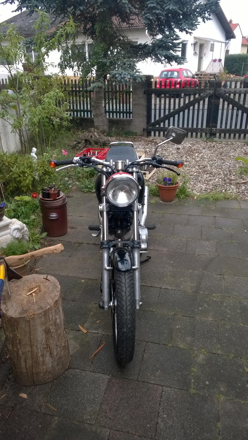

Falls du fragen zu den Umbau hast ich habe meine auch etwas umgebaut, hier hast mal ein paar Fotos.....

hast Du detaillierte Bilder der Hinterradfelge ? Am besten von Hinten In Flucht zum Vorderrad, Ich habe über Ebay eine Gt 750 Felge ersteigert komplett mit Ritzel und Bremse.
