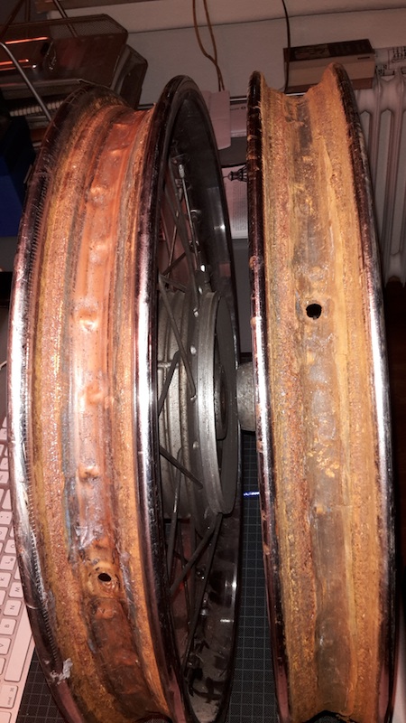

Hallo zusammen
Ich habe mal eine ( evtl. eine dumme ) Frage an euch .
Bei der CB400F sind die Felgenringe nicht mehr zu gebrauchen .
Nun habe ich welche gefunden die eigentlich für ein anderes Moped sind aber die gleichen Maße haben .
Vorderrad 1.60x18 36 Loch
Hinterrad 1.85x18 36 Loch
Die Felgen sollen eh neu eingespeicht werden , insofern müsste das doch passen ?
Ich frage deshalb weil ich bisher noch nie in die Verlegenheit kam Felgenringe erneuern lassen zu müssen .
( Ich lasse das machen weil ich es einfach nicht kann und auch nicht die Geduld dafür habe , wohl eher letzteres ;-) )
Würde mich freuen wenn ihr mir helfen würdet .

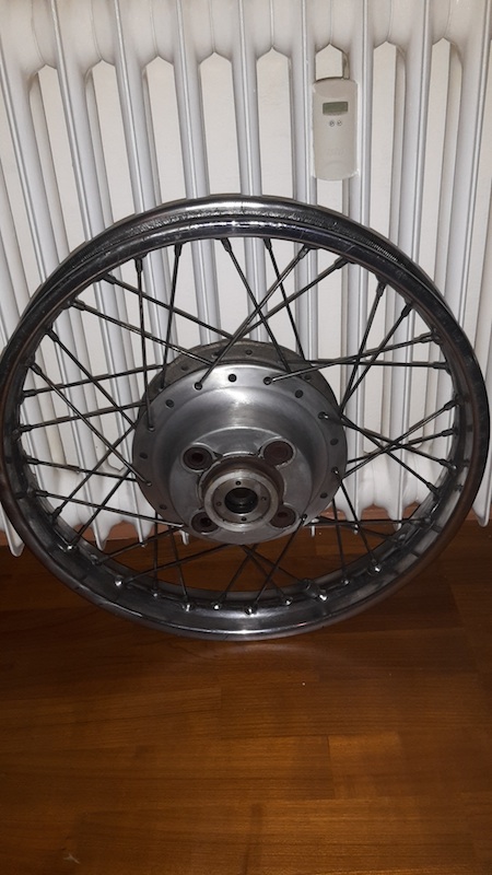

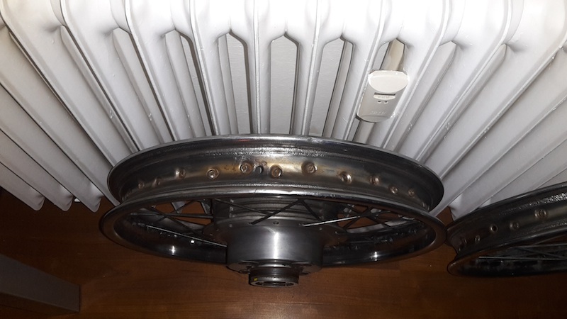

Hallo zusammen
Morgen früh besuche ich mal den Werner .
Mal schaun was sich machen lässt .
Die hintere Felge sieht garnicht mehr so schlimm aus nachdem ich die heute bearbeitet habe .
Hoffen wir mal das beste .
