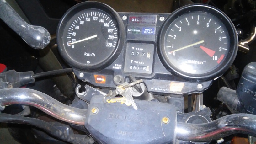

Hat Beulen im Tank, Etwas Rost, war bis 2014 Angemeldet, 4 in 1 BSM (kenn ich nicht) Auspuffanlage (eingetragen), 68000KM Nj1979
würde ich für 500 Euro bekommen
Halten diese Motoren lange?
Wäre eine komplete Motorüberholung Notwendig?
Was meint ihr?
