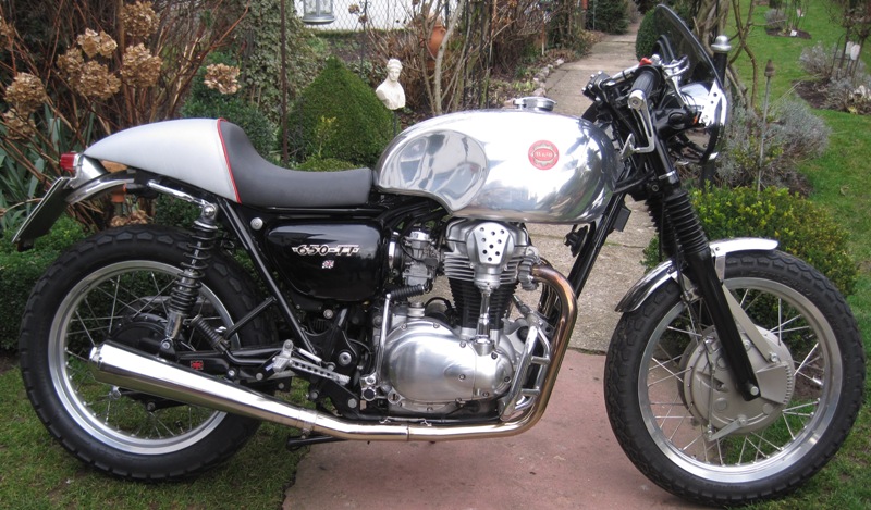

Erster Versuch aus Stahl, geschweisst und lackiert, verschraubt an den Schutzblech-Halterungen:

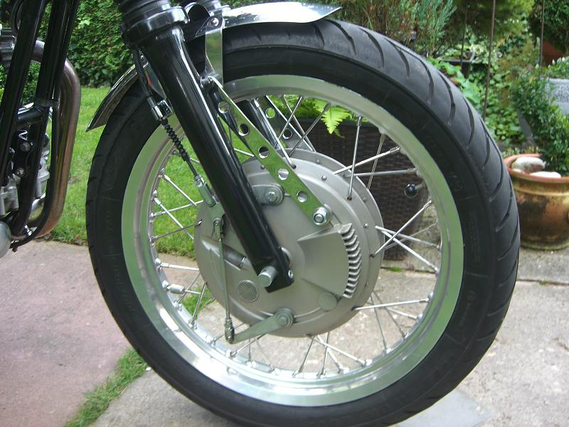

Zweiter Versuch, wie 1 nur zusätzlich gelocht und verchromt, und für mich die Endlösung:
PS: Wer Alu kennt und hat die Wahl – der nimmt Stahl......
