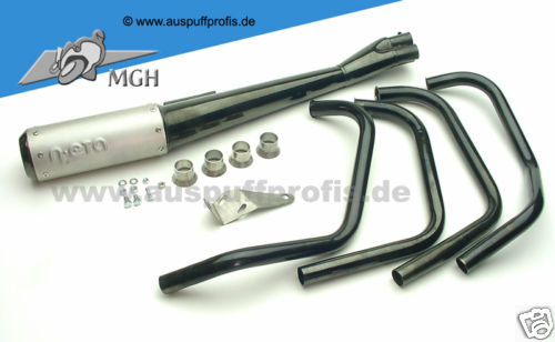

Gestern wollte ich mal eben die Krümmerrohre meiner Motad N-eta-Anlage zwecks Aufarbeitung "vereinzeln"...
Wobei die Betonung auf W_O_L_L_T_E liegt:-( Da bewegt sich nada, nix, null. Die lassen sich nicht man ansatzweise in dem Sammelblech bewegen. Hat jemand damit Erfahrung und nen heissen Tipp, wie man die zerstörungsfrei rausbekommt? Sollen ja heile bleiben zur Wiederverwendung. Zur Verfügung stehen: 2 linke Hände mit 10 Zeigedaumen, diverse Hämmer und ne Lötlampe:-) Schweissbrenner hab ich nicht... ein Heissluftfön wäre noch vorhanden.
2. Frage: Was passiert, wenn ich die Nieten ausbohre, mit denen die Blende auf dem Endtopf befestigt sind? Fallen die Reste rein und machen das Ding zur Rassel? Bläst der Pott dann da raus? Die Blende ist nicht mehr wirklich schön, ich wollte die entweder ersatzlos entfallen lassen oder evtl. was optisch wertvolleres dafür dranmachen.
Danke und Gruss
