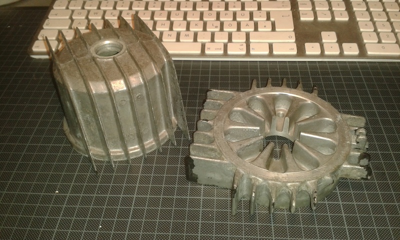

Hi Leute,
ich bin nun stolzer Besitzer eine Honda CB 550 Supersport.
Ich möchte das Bike gerne so clean wie erlaubt aufbauen, und im Zuge dessen auch den Ölkühler abbauen.
Das Bike wird relativ entspannt bewegt, daher sollte es keinerlei Überhitzungsprobleme geben.
Kann mir jemand ein Tipp geben, worauf ich hierbei achten muss bzw. was ich evtl. noch kaufen muss.
Über Hilfe bin ich sehr dankbar.
Ein Bild habe ich angehängt.
DAnke
Gregor

Hallo Gregor,
den Ölkühler kannst du einfach abbauen. Das ist nicht original, sondern wurde von irgendeinem Vorbesitzer nachgerüstet. Den wirst du bei normaler Fahrweise nicht brauchen! Ich weiß nicht genau wo er angeschlossen ist, aber die Anschlüsse kannst du wohl einfach zu machen.

Das heißt einfach die Aschlüsse abschrauben und die Löcher mit passenden Schrauben verschließen?

gregalff hat geschrieben:Das heißt einfach die Aschlüsse abschrauben und die Löcher mit passenden Schrauben verschließen?
Wo ist der denn angeschlossen? Gibt es Bilder davon?

Beitrag von Hardi »
es sieht so aus, als wäre der zwischen Ölfilter- und Motorgehäuse angeschlossen. Wenn dem so ist, kann das weg, und der Ölfilter samt Gehäuse gegen den Block geschraubt werden...
siehe auch http://cb350-750four.de/service/cb550-manuals/
p.s. sieht das so aus?

Hardi hat geschrieben:es sieht so aus, als wäre der zwischen Ölfilter- und Motorgehäuse angeschlossen. Wenn dem so ist, kann das weg, und der Ölfilter samt Gehäuse gegen den Block geschraubt werden...
Ist ja klasse gelöst vom Zulieferer! Geiles Teil.

Hallo
Dann wird aber noch eine kürzere Hohlschraube benötigt wenn der Flansch weggelassen wird :wink:
EDIT :
Oder sowas verbauen
Dann könnte die jetzige Hohlschraube weiterbenutzt werden .
Auf dem Bild fehlt noch die notwendige Aluhülse im " Kühler " .
