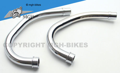

Nö, die Seite ist kacke programmiert und das einfügen eines Links, der Dich direkt hin führt nicht ohne weiteres möglich.
Aber zumindest die Bild-URL ist kopierbar: http://www.mgh-bikes.de/images/produkte/nn_8584000.jpg

Hallo Konrad,
Keine Ahnung ob die Krümmer alle aus einer Produktion kommen. Bildlich müssen sie gleich sein, da verchromt und für die CX.
Ich habe wenn ich was benötigte, zugegeben kauft man Auspuffteile nicht jeden Tag, bis jetzt von mgh bezogen. Und das Material
passt. Auf eine Stelle solltest Du achten. Die Kontaktfläche zum Auslass. Da mag mal aufgrund Chrom die Fläche nicht ganz eben sein.
Dann bläst da ein wenig neben her. Ist mir jetzt bei einer Demontage der Auspuffanlage aufgefallen. Ein Bereich war schwarz.
Sonst ist nur wichtig Auspaffanlage von vorn nach hinten locker vormontieren und dann von vorn nach hinten festziehen. Wenn dann
die ESD nicht 100 % auf gleicher Höhe stehen, diese über die Halterung nachrichten.
Ein Forenkollege hat Krümmer von einem anderen Händler besorgt. Waren zum Sammler deutlich zu lang und die Schweisspunkte
der Anschlagringe für die Dichtungen unten nicht sauber auf Ringdurchmesser nachgearbeitet. D.h. ohne Nacharbeit nicht montierbar.
Speziell den Chrom an den Schweisspunkten entfernen ist wohl nicht Sinn der Sache.

Ja, die Seite ist wirklich beschissen.
Vom Preis her sind die Krümmer wirklich sehr günstig, ob sie was taugen, weiß ich nicht. Die Zubehörkrümmer werden wahrscheinlich alle irgendwo in China gefertigt. Ich bin damit mal voll auf die Schnauze gefallen. Die Dinger sollten an die CX500C passen, standen aber am Auslaßkanal 1 cm drüber. Ich hab sie dann modifiziert und für die 650er genommen. Ob sie dicht sind, weiß ich noch nicht.
Ich würde sagen: Kaufen, probieren, und wenn sie nicht passen, wieder zurück schicken.

Zum Festschrauben der Krümmer , soll ich da Kupfermuttern nehmen?

Ich würde Dir VA Flanschmuttern empfehlen.
...Und denk dran: Die langen Lamellen an den Kronen gehören nach aussen, die kurzen zum Motor hin.
