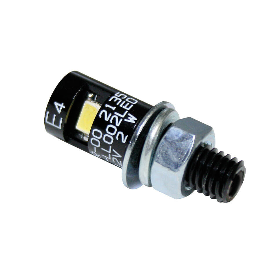

hellacooper hat geschrieben: 8. Aug 2020 Dem kann ich nicht ganz folgen. Das E-Zeichen berechtigt mich doch gerade, das Teil ohne Abnahme zu montieren!
Die Montage von E-geprüften Bauteilen sind nur so lange zulässig, wie Du auch die geprüfte und zugelassene Montageposition einhältst. Anderes Beispiel: Du darfst auch einen Auspuff mit E-Nummer nicht nutzen, wenn er real doch zu laut ist.
Beispiel 1: Kennzeichenbeleuchtung wie diese hier.
Davon hatte ich zwei Stück direkt auf dem Kennzeichen meiner Triumph verbaut. Das Kennzeichen war aus 20m im Dunkeln gut lesbar, sofern die Sehstärke sowas noch zulässt. Damit bin ich Oldenburg, bei dem zuständigen Herrn für Eintragungen und Vollabnahmen etc. durchgefallen, als ich den Heck-und Gabelumbau der Triumph eintragen lassen wollte. Obwohl ich den Prüfer kenne und er bei mir normalerweise sehr kulant ist. Das ist noch ein Guter! Die geprüfte und zulässige Montageposition dieser Kennzeichenbelechtung liegt in einem Abstand von ~ 35 mm vom Kennzeichen (ich weiß das genaue Maß nicht mehr). Leider bekommt man diese Montageanleitung weder beim Kauf der Bauteile mit dazu, noch sonst irgendwie so einfach am Markt.
