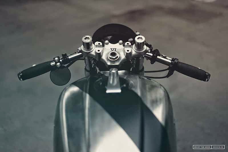

Ja, ganz nett. Könnte nur mit den Blinkern am Lenkerende "kompliziert" werden. ;)
Daher bevorzuge ich diese Art der Montage http://3.bp.blogspot.com/-J9yI0ZXYQgg/V ... 8146_o.jpg . Nur müsste ich dazu mal den passenden, am besten auch legalen Spiegel finden.
- Beiträge: 19565
Re: 79er SR500 - Café-Brat-Erstprojekt
Es gibt aber auch ähnliche Spiegel, die nicht in das Lenkerende gesteckt, sondern mit einer Klemmung befestigt werden.
...Bei dem auf Deinem Foto kannst Du während der Fahrt schön den Tank im Auge behalten.

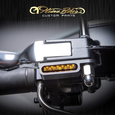

Warum die Blinker überhaupt ans Lenkerende setzen?
Finde den Blinker
Noch ein Foto
...Und das sogar mit E-Prüfzeichen.
"Etwas" teurer, aber dafür auch wertiger
Finde den Blinker
Noch ein Foto
- Beiträge: 18042
Liegt wohl am exklusiv entwickelten Langloch, das man bis dato noch nicht kannte und das die gesamte Maschinenbaubranche auf den Kopf stellt!
