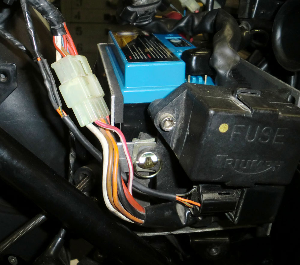

MoinZ !
Das ganze Geschisse um die Dinger hab ich mir erspart.
Einfach ´nen Lithiom-Ionen Akku reingepackt und fertig.
Eingebauter Balancer und Ladestrombegrenzer,
wesentlich kleiner und leichter als die YB14L-A2,
wiegt ca 180 Gramm, Anschluß und Alltagsbetrieb problemlos.

Kann ich bestätigen, dasselbe Ding powert seit 1,5 Jahren unter meinem Höcker und hat bisher nicht mal nach dem Winter eine Ladungsspritze gebraucht.
