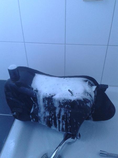

Re: Tank Verschluss - Ideen gesucht
Hallo
00-WC-Reinger , geht schneller und riecht auch besser :wink:
Danach noch mit 85% Phophorsäure einmal durchschwenken , ergibt eine leicht graue Obefläche die mechanisch zwar nicht stabil ist aber dafür chemisch .
Davon habe ich aber leider kein Bild .
P.S. :
Mit der Phosphorsäure kann man auch entrosten , ich hatte aber nur noch 5 Liter von dem Zeug , deswegen der WC-Reiniger
