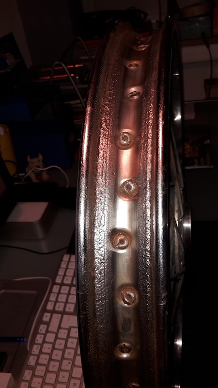

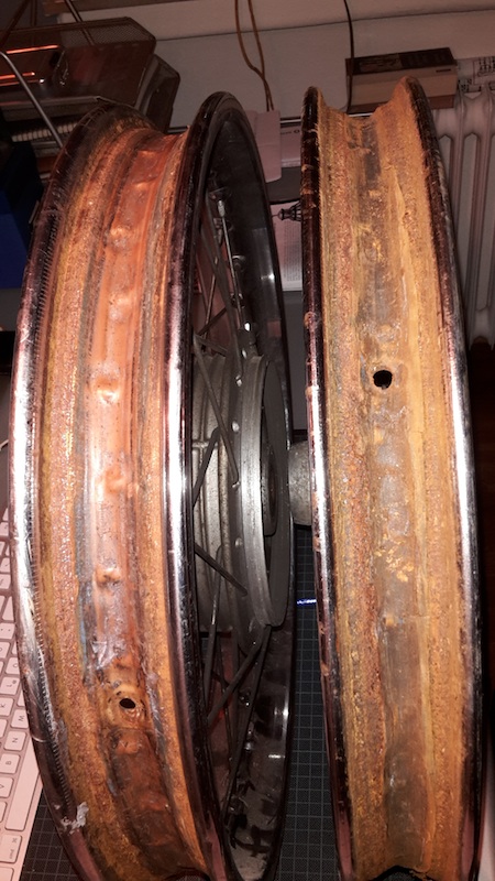

Gestern nachdem die Reifen abgezogen wurden ein langes Gesicht gemacht .
Von Aussen sah der Chrom noch relativ gut aus .
Just for fun mal entrostet .
Sieht nicht mehr so schlimm aus ,taugt aber trotzdem nicht mehr zum fahren .
Also gibbet neue Felgenringe :roll:

...warum taugen die nicht mehr zum fahren ?
Beiträge: 5527
Wenn ich das auf den Bildern richtig deute
Strukturschwäche durch Rost ...
